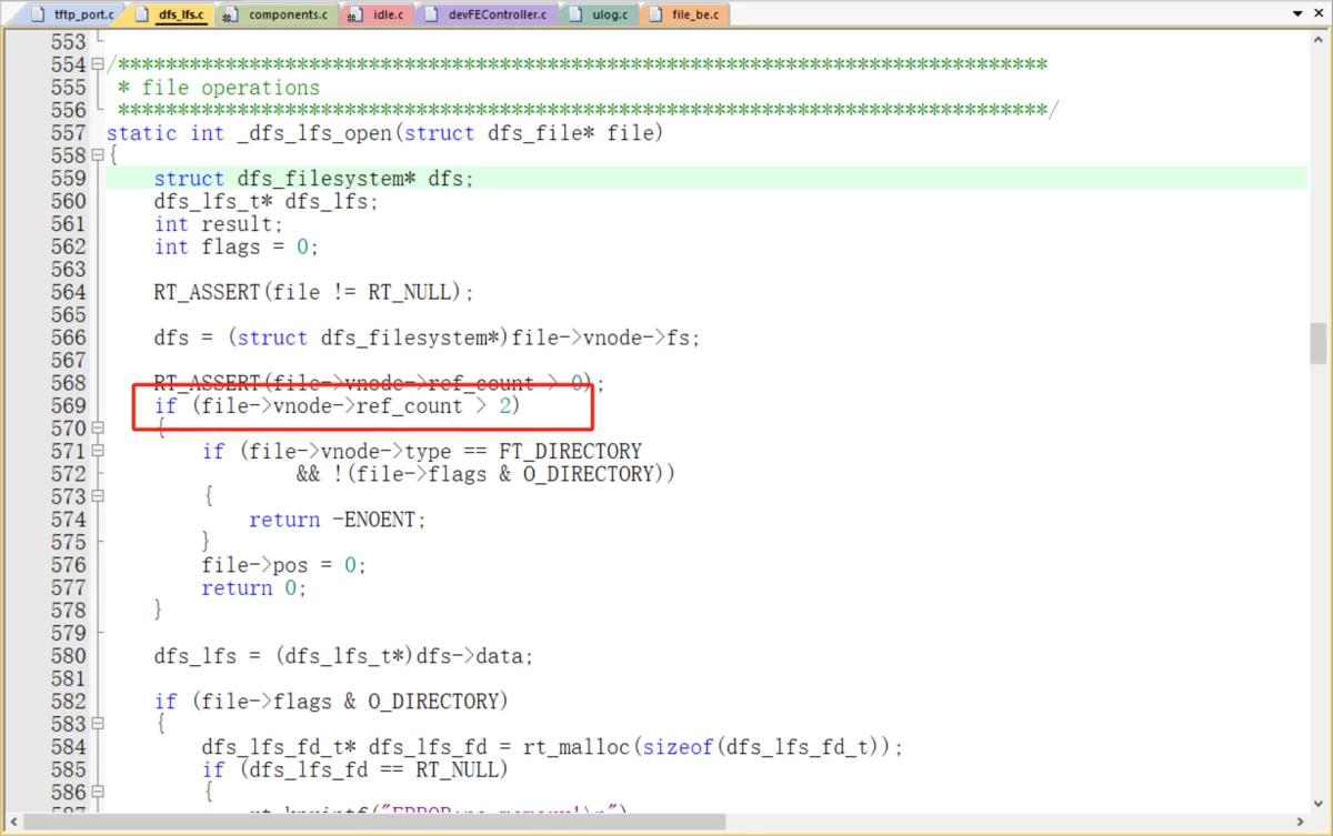

根据描述,问题涉及LFS(LittleFS)文件系统在使用ulog作为后端时,使用`cat`命令读取文件会报错。同时提到,将`dfs_lfs.c`中的文件引用数量从1改为2后问题解决,而之前使用FATFS时没有这个问题。我们需要分析可能的原因。
### 问题分析
1. **LFS文件系统特性**:LittleFS是一种为嵌入式系统设计的文件系统,具有掉电安全、磨损均衡等特性。它通过日志结构(log-structured)和写时复制(copy-on-write)来管理数据。
2. **文件引用数量**:在文件系统中,文件引用计数通常用于跟踪文件被打开的次数。当引用计数降为0时,文件可以被关闭或删除。在LFS的实现中(`dfs_lfs.c`),这个引用计数可能被用于管理文件的打开状态。
3. **`cat`命令的行为**:`cat`命令通常会打开文件,读取内容,然后关闭文件。如果文件系统在关闭文件时执行了某些操作(如刷新缓存、更新元数据等),引用计数的管理就显得尤为重要。
4. **修改引用计数的影响**:将引用计数由1改为2,意味着文件在关闭时引用计数不会立即降为0(需要两次关闭操作),这可能会延迟某些操作(如释放资源),从而避免了错误。
### 可能的原因
- **引用计数管理错误**:LFS在文件关闭时可能有特定的操作,当引用计数为0时立即执行。如果这些操作在某个环节出错(例如,在文件尚未完全写入或元数据未更新时),就会导致错误。
- **ulog后端的特性**:ulog(可能是某种日志系统)可能对文件的打开和关闭有特殊要求。例如,它可能在文件关闭时强制同步数据,而LFS在引用计数为0时才会同步,导致在`cat`读取时文件状态不一致。
- **FATFS与LFS的差异**:FATFS可能不依赖于引用计数来管理文件关闭操作,或者其内部实现能够处理单次关闭的情况。而LFS可能要求文件在关闭时必须没有其他引用,否则会出错。
### 解决方案
你提到将引用计数从1改为2解决了问题,但这可能只是一个临时解决方案。我们需要深入理解LFS文件系统的实现,以找到根本原因。
在`dfs_lfs.c`中,文件打开操作(`dfs_lfs_open`)会设置文件描述符的引用计数。通常,打开文件时引用计数应初始化为1,每次关闭(`dfs_lfs_close`)时减少1,当变为0时执行清理操作。
#### 检查点:
1. **文件关闭操作**:在`dfs_lfs_close`函数中,当引用计数减到0时,是否执行了某些操作(如刷新缓存、更新元数据)?这些操作可能在ulog后端中存在问题。
2. **ulog后端的读写操作**:ulog可能在文件关闭时要求数据必须写入磁盘,而LFS的写操作可能是延迟的。如果`cat`在文件关闭后立即读取,而LFS尚未将数据写入磁盘,则可能读取到旧数据或错误数据。
3. **并发访问**:如果ulog和`cat`同时访问同一个文件,而LFS的并发控制不够健壮,也可能导致错误。
### 建议的修复步骤
1. **检查LFS关闭函数**:查看`dfs_lfs_close`函数,特别是当引用计数降为0时的操作。确保这些操作不会在文件仍然被使用时执行。
2. **延迟关闭操作**:如果引用计数改为2解决了问题,可能是因为在第一次关闭时(由ulog发起?)引用计数没有降为0,避免了立即执行关闭操作。但这不是标准做法,可能导致资源泄漏。
3. **ulog后端的同步操作**:确保在ulog写入文件后,调用`fsync`或类似函数强制将数据写入磁盘,然后再关闭文件。这样即使LFS在关闭时引用计数为0,数据也已经同步。
4. **修改LFS的关闭逻辑**:如果问题是由于LFS在关闭时执行了不适当的操作,可以尝试修改LFS的关闭逻辑,例如在引用计数为0时不立即执行某些操作,而是延迟执行。
5. **调试信息**:添加调试打印,跟踪文件的打开、关闭操作和引用计数的变化,以确定在`cat`读取时文件是否被意外关闭或处于无效状态。
### 结论
将引用计数从1改为2是一种绕过问题的方法,但可能掩盖了真正的bug。建议深入调试LFS文件系统的关闭流程,特别是与ulog后端的交互。同时,检查ulog是否在文件关闭时做了某些假设(如文件必须保持打开状态),这些假设在LFS中不成立。
如果时间紧迫,可以保留引用计数为2的修改,但需要测试是否有副作用(如文件描述符泄漏)。否则,应联系LFS或ulog的维护者,提供复现步骤和错误日志,以便进一步分析。
