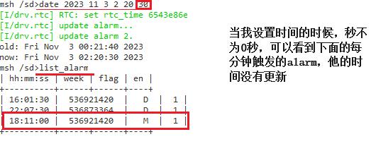

使用alarm模块的时候,设置时间之后没有更新新的alarm时间是为什么?
你好,我使用的是rt-thread studio 2.2.6,在STM32F407VG芯片上使用RT-THREAD的标准版本4.1.1。

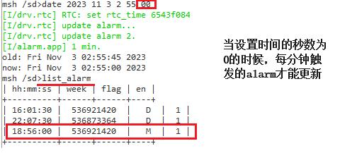

在使用提供的alarm模块时,设置了一个每分钟触发的alarm。当我在msh命令行中,使用date命令设置时间之后,这个每分钟触发的alarm有可能出现没有更新的情况,通过实验是可以复现这个bug的。复现的方法是使用date命令设置时间是,秒的设置不是0秒,比如设置成12秒,就会出现每分钟触发的alarm不更新。
可以看如下截图
而使用date设置时间时,只有秒为0的时候,每分钟触发的alarm才能正确的更新
我创建的alarm的代码如下:
