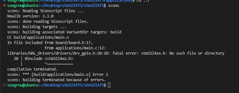

根据用户描述,问题是在RT-Thread源码中,使用`scons --dist --target=vsc`命令后,在STM32L475-Pandora板级目录下没有找到`stm32L4xx.h`头文件。这可能导致在编译或开发环境中找不到该头文件。

1. **头文件来源**:`stm32L4xx.h`是STM32标准外设库或HAL库中的核心头文件。在RT-Thread中,通常通过BSP(板级支持包)中的库来提供。
2. **BSP结构**:在RT-Thread的BSP目录中,每个板级目录下应有相应的库文件。对于STM32,通常使用HAL库或标准库,头文件应位于`libraries`子目录中。
3. **scons --dist命令**:该命令用于生成项目工程(如VSCode项目),它会将必要的代码和头文件链接到dist目录中。如果头文件缺失,可能是以下原因:
- BSP中的库未正确安装或克隆(可能使用了git submodule,但未初始化)。
- 板级目录配置中未正确指向该头文件。
- `scons --dist`命令在生成项目时未复制或链接该头文件。

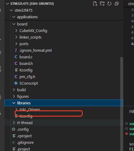

#### 2. 手动检查HAL库是否存在
在BSP的STM32L475-Pandora目录下,查看`libraries`目录:
- 路径通常为:`rt-thread/bsp/stm32/stm32l475-atk-pandora/libraries`(具体路径可能略有不同,取决于BSP名称)
- 在`libraries`目录下应包含`HAL_Driver`目录,而`stm32l4xx.h`文件位于`HAL_Driver/Inc`中。
如果不存在,可以从官方仓库克隆HAL库,或手动下载并放置到对应位置。
#### 3. 重新生成工程
确保在BSP目录下执行`scons --dist --target=vsc`。该命令会生成一个dist目录,其中应包含项目文件和链接的源文件、头文件。
