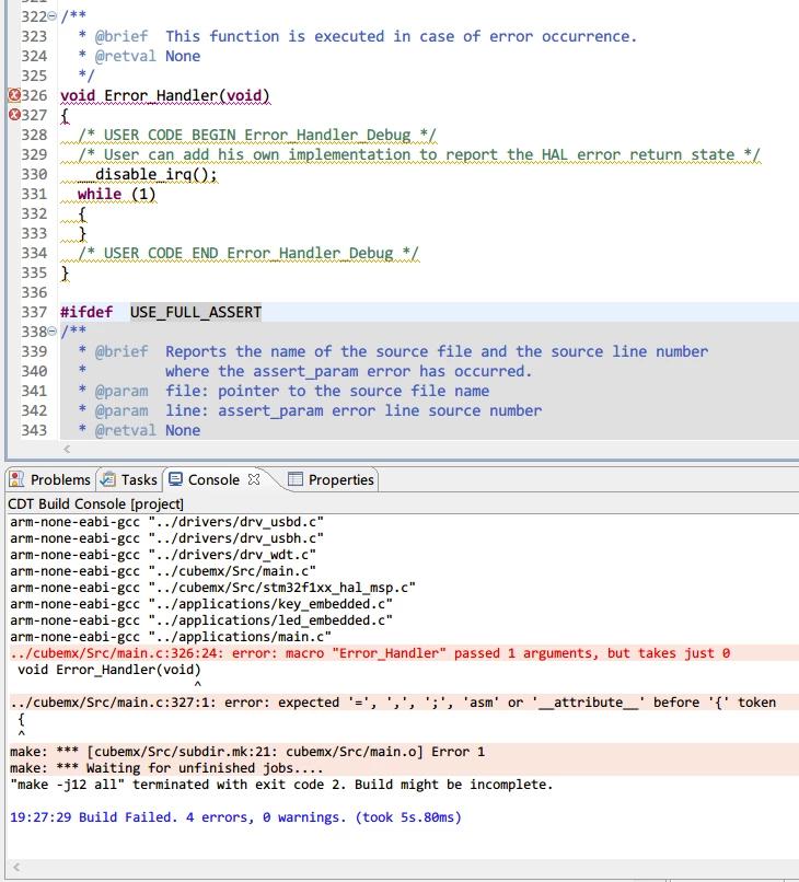

我们注意到报错信息指出在main.c文件中的第326行有一个关于宏"Error_Handler"的错误。错误信息没有完整显示,但通常这种错误可能是由于宏定义问题或者函数定义问题导致的。

由于报错信息中提到了多个文件的编译命令,包括:
../cubemx/Src/main.c
../cubemx/Src/stm32f1xx_hal_msp.c
../applications/key_embedded.c
../applications/led_embedded.c
../applications/main.c
这里有两个main.c文件,分别在cubemx/Src/和applications/目录下。这可能是问题的关键。通常,一个工程不应该有两个main.c文件,因为main函数只能有一个。
报错信息指向的是cubemx/Src/main.c的第326行。让我们看一下这个位置附近的代码(通常这个错误可能是由于缺少分号或者括号等语法错误,但这次是宏相关的错误)。

由于我们没有看到完整的错误信息,我猜测错误信息可能是:
error: macro "Error_Handler" passed X arguments, but takes just 0
或者类似的信息。
在STM32 HAL库中,Error_Handler通常是一个无参数的宏,它可能被定义为:
#define Error_Handler() _Error_Handler(__FILE__, __LINE__)
或者直接定义为:
#define Error_Handler() while(1)
如果在代码中调用Error_Handler时带了参数,就会报错。

但是您提到您没有修改过main.c,所以可能是CubeMX生成时就有问题?或者还原的版本可能有问题?
另外,请注意,您有两个main.c文件。在applications/main.c中可能也有一个main函数,这会和cubemx/Src/main.c中的main函数冲突,导致重复定义。但这里报的是编译错误,不是链接错误,所以先解决编译错误。

1. 检查报错的main.c文件的第326行(以及附近)的代码,看看Error_Handler是如何被调用的。是否带有参数?如果是,去掉参数(除非宏定义允许参数)。
2. 确认Error_Handler的宏定义。它通常在main.c的开头被定义,或者在一个头文件中(比如stm32f1xx_hal_conf.h或者main.h中)。检查这个宏的定义,看它是否接受参数。
3. 如果确认代码没有问题,那么考虑是否是因为头文件包含顺序或者宏定义冲突导致的问题。比如,可能在某个地方重新定义了Error_Handler,或者包含了不同的头文件。
另外,由于您有两个main.c文件,请确认工程设置中是否应该包含两个main.c?通常,应用程序的代码应该放在不同的文件中,并且避免出现两个main函数。
如果确实有两个main函数,则需要删除其中一个。通常CubeMX生成的main.c是必须的,而applications/main.c可能是您自己添加的,那么需要将其重命名,并且不要包含main函数,或者重新组织代码结构。

要解决您遇到的编译错误,问题可能源于多个方面。以下是详细的排查步骤和解决方案:
错误原因分析
Error_Handler 宏相关错误
报错指向 main.c:326 的 Error_Handler,常见原因:
- 宏定义被意外修改(如添加了多余的参数)。
- 头文件包含顺序冲突或重复定义。
- 代码还原不彻底(Git 未跟踪的文件未恢复)。
两个 main.c 文件冲突
您的工程包含两个 main.c:
cubemx/Src/main.c(CubeMX 生成的主文件)
applications/main.c(用户自定义文件)
这是核心问题:两个文件可能都定义了 main() 函数,导致重复定义。
解决方案
步骤 1:检查 Error_Handler 宏定义
在 cubemx/Src/main.c 中找到第 326 行附近的代码:
if (HAL_RCC_ClockConfig(&RCC_ClkInitStruct, FLASH_LATENCY_1) != HAL_OK) {
Error_Handler(); // 检查此行是否有异常
- 确保调用时没有参数:正确的调用应为
Error_Handler()(无参数)。
- 检查宏定义位置:在
main.c 顶部或 main.h 中,宏应类似:
如果被修改为带参数的宏(如 Error_Handler(err)),删除参数或恢复原始定义。
步骤 2:解决两个 main.c 的冲突
- 删除或重命名自定义文件:
将 applications/main.c 重命名为其他名称(如 app_main.c),并移除其 main() 函数。确保只有一个 main() 在 cubemx/Src/main.c 中。
- 调整工程配置:
在 IDE(Keil/IAR/Eclipse)中移除 applications/main.c 的编译参与,避免冲突。
