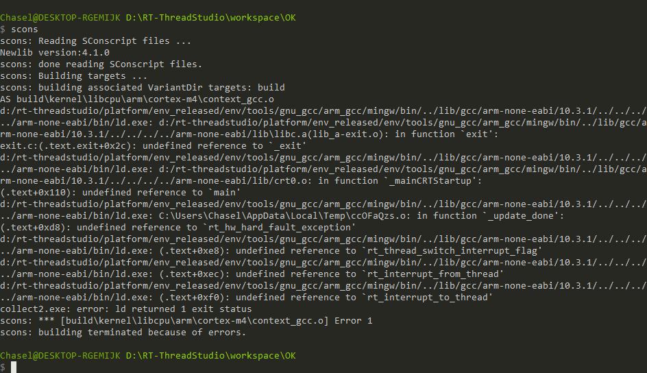

是的,env 工具可以直接编译 RT-Thread Studio 生成的工程,但这通常需要一个中间步骤,而不是直接在 Studio 的工作空间里运行 menuconfig 和 scons。
以下是关键原因和操作步骤:
? 为什么需要额外步骤?
- 工程结构差异:
- RT-Thread Studio 工程: 其目录结构是为集成开发环境优化的,包含
.project, .cproject 等 Eclipse/Studio 特有的配置文件。构建系统通常由 Studio 内部管理。
- env 工程: 需要一个特定的目录结构,包含根目录下的
SConstruct 文件、Kconfig 文件、rtconfig.h 等。env 依赖 scons 和 menuconfig 来构建和配置。

? 如何用 env 编译 Studio 生成的工程? (推荐方法)
最标准、最可靠的方法是从 RT-Thread Studio 中导出为 MDK5/IAR 工程。这个导出的工程结构兼容 env 工具链:
- 在 RT-Thread Studio 中导出:
- 右键点击你的 RT-Thread 项目。
- 选择
RT-Thread -> Export to MDK/IAR Project。
- 选择一个目标目录 (最好是项目根目录下的一个新文件夹,如
mdk_project)。
- 完成导出。
- 打开 env 并切换到导出目录:
- 打开
env 命令行工具。
- 使用
cd 命令切换到上一步导出的目录 (如 cd your_project_path/mdk_project)。
- 配置与编译:
- 运行
menuconfig: 在导出的目录下运行 menuconfig 命令。这会加载该工程对应的 Kconfig 配置界面。你可以根据需要修改配置,然后保存退出。保存操作会更新 .config 和 rtconfig.h 文件。
- 运行
scons: 在同一个目录下运行 scons 命令。env 会使用 scons 根据 SConstruct 文件、.config 文件以及你的源代码进行编译,生成可执行文件 (通常是 .elf 或 .axf) 和二进制文件 (.bin 或 .hex)。
⚠ 注意事项
- 不要直接在 Studio 工作空间根目录运行 env: Studio 项目根目录通常没有
SConstruct 文件 (除非项目本身就是从 BSP 创建且保持原样)。如果尝试在 Studio 的项目根目录运行 menuconfig 或 scons,env 可能会报错找不到 SConstruct 或 Kconfig。

env 可以编译 RT-Thread Studio 生成的工程,但不能直接在 Studio 创建的项目根目录下操作。
✅ 标准方法是:通过 Studio 的 Export to MDK/IAR Project 功能导出一个工程,然后在导出的这个目录中使用 env 的 menuconfig 和 scons 命令进行配置和编译。 这个导出的目录结构就是 env 期望的标准 BSP 项目结构。
所以,答案是 Yes,但请务必遵循导出步骤。
