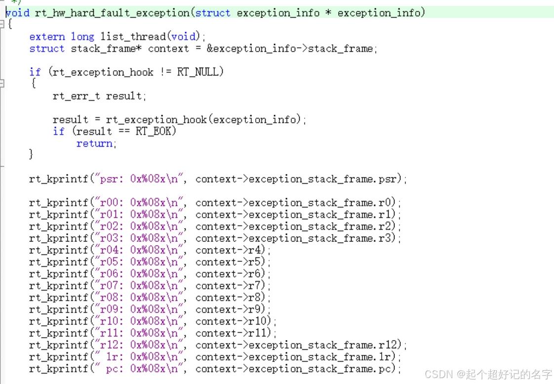

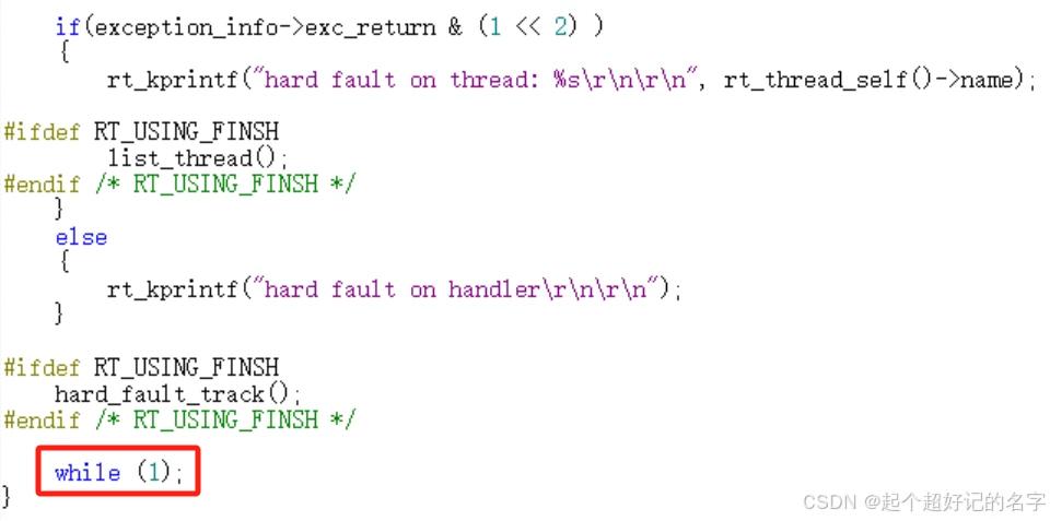

调试发现程序卡死在rt_hw_hard_fault_exception()函数的while(1)处。

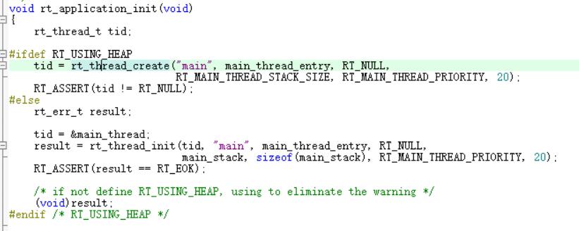

通过调试发现是在使用rt_thread_create创建main()函数线程的时候死掉的
