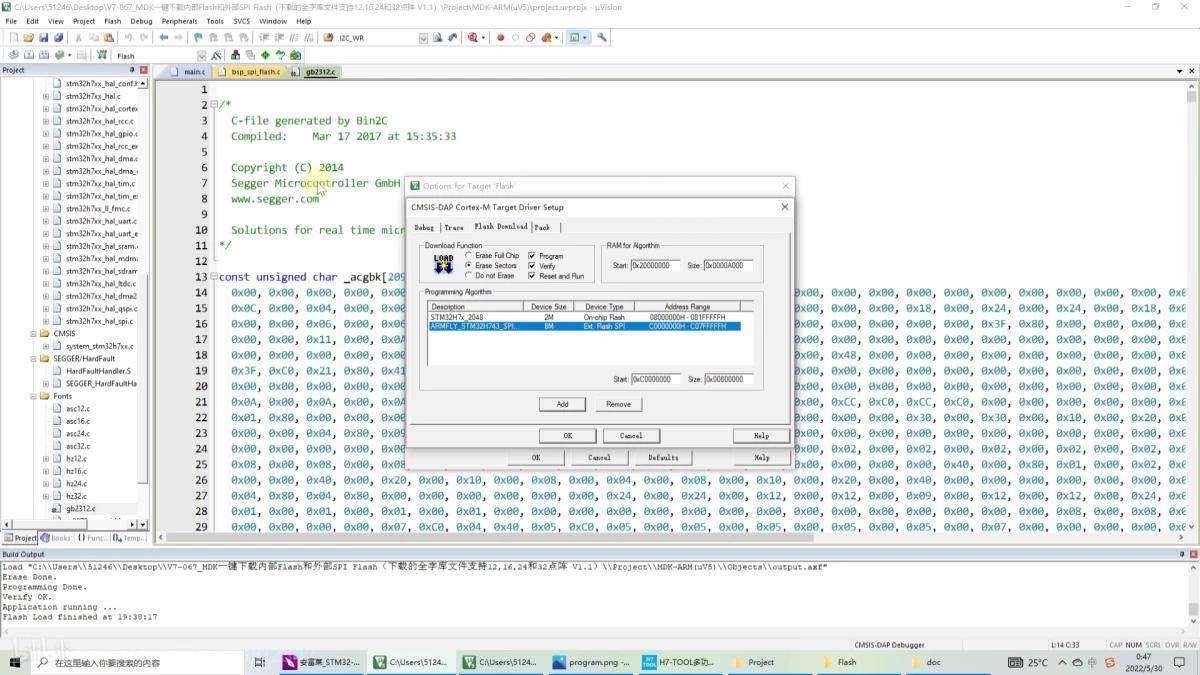

针对在RT-Thread Studio中实现类似MDK的双Flash下载和仿真需求(内部Flash + 外部QSPI Flash),以下是综合解决方案:
核心结论
- RT-Thread Studio原生不支持MDK式的多算法并行下载,但可通过自定义OpenOCD脚本+链接脚本修改实现同等效果。
- 仿真功能可用,需确保外部Flash内存映射正常且调试器支持。
- 无需Bootloader,程序可直接分散在内部和外部Flash运行(需XIP支持)。

3. 制作OpenOCD下载脚本
创建自定义脚本(如 stm32h7x_qspi.cfg),同时操作两个Flash:
# 1. 内部Flash配置
flash bank $_FLASHNAME stm32h7x 0x08000000 0 0 0 $_TARGETNAME
# 2. 添加QSPI Flash配置 (以MX25L256为例)
flash bank qspi mx25l256 0x90000000 0x01000000 0 0 $_TARGETNAME
mxic.spi bus spi 0x90000000:0
mxic.size 32M
mxic.gpio.csn 1 /* 根据硬件连接修改引脚 */

6. 调试验证
- 烧录:Studio会根据OpenOCD脚本顺序烧录内部Flash → QSPI Flash。
- 仿真:
- 确保在
Debug Configurations → Startup 中勾选 Load symbols。
- GDB会通过内存映射读取QSPI中的符号,支持源码级调试。
- 注意:若仿真时外部代码执行卡顿,可启用STM32H750的ART Accelerator(I-Cache)。
