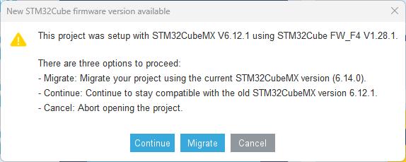

打开cubemx setting后提示有新版本可以更新(迁移)
点Continue或者Migrate后都会有一个更新package的过程,之后点击GENERATE CODE生成代码。

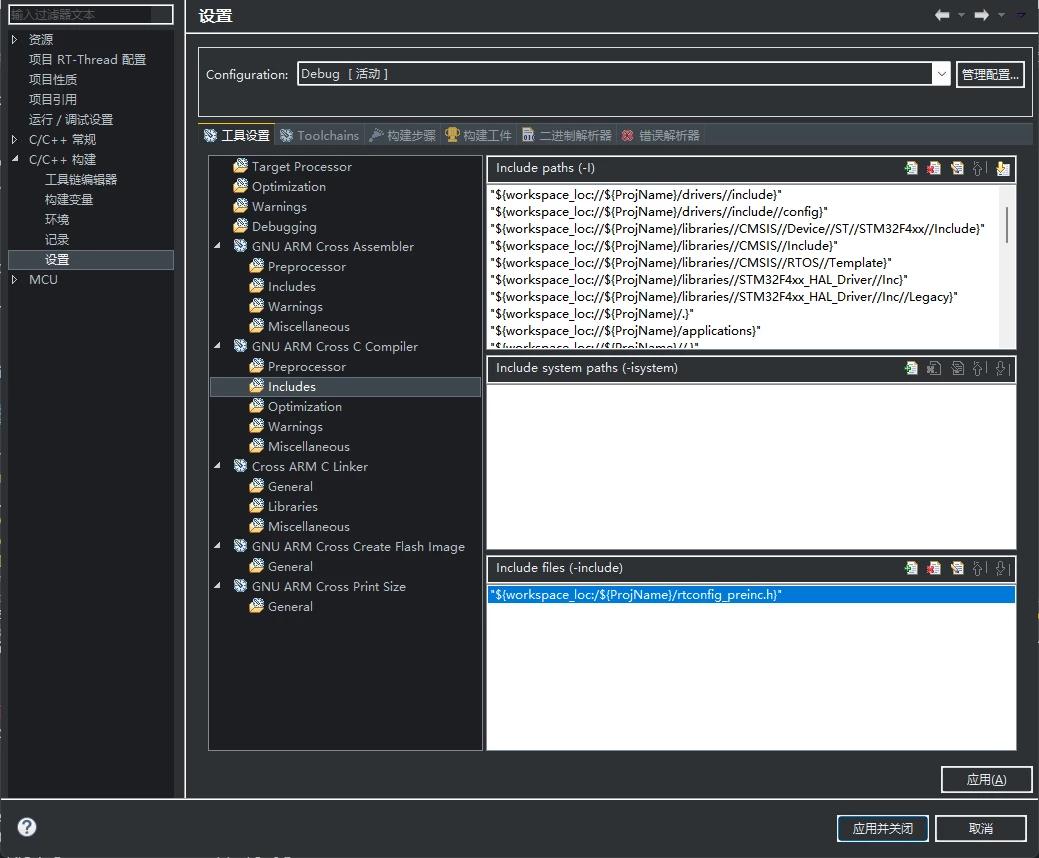

比如它说有个IWDG_PRESCALER_256没有被定义,可是在工程文件下的libraries/STM32F4xx_HAL_Driver/Inc/stm2f4xx_hal_iwdg.h明明就定义了这个宏:
  • #define IWDG_PRESCALER_256 (IWDG_PR_PR_2 | IWDG_PR_PR_1)
还报一些结构体unknown type name,但是这些几个.h文件里也命名都定义了。
这些.h文件原本在构建设置里也都是添加在Include路径的,比较了这些设置和更新cubemx之前比并没有什么变化。
