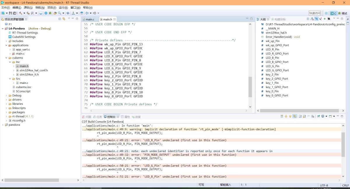

RT-Thread Studio无法调用CubeMX的GPIO接口怎么解决?
创建简单的LED闪烁程序
RT-Thread Studio
版本: 2.2.7

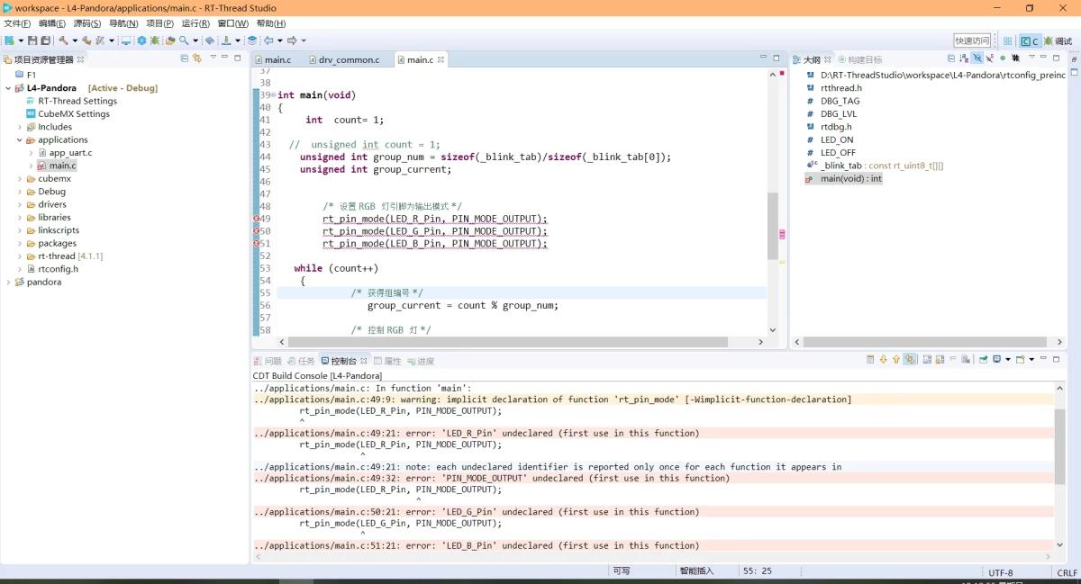

创建新的RT-thread系统,系统版本4.1.1用CubeMX定义的GPIO,在文件夹applications中的main无法调用,

文件报错截图
cubemx文件夹main.h文件已经定义
新手学习,但是一直报错还请大神指点

在 RT-Thread Studio 中无法正确调用 STM32CubeMX 生成的 GPIO 接口,通常是由于配置缺失或路径问题。以下是系统化的解决方案:
一、根本原因分析
  1. 头文件未包含:CubeMX 生成的 gpio.h/main.h 未被正确引入
  2. HAL 库未启用:RT-Thread 未启用 HAL 驱动程序支持
  3. CubeMX 代码未移植:生成的初始化代码未接入 RT-Thread 启动流程
  4. 项目配置错误:CubeMX 路径未加入编译搜索路径
二、完整解决步骤
1. 启用 HAL 驱动支持
  • 打开项目的 rtconfig.h 文件
  • 确保启用 HAL 驱动:
    #define RT_USING_HAL_DRIVERS
2. 正确包含头文件
applications/main.c 开头添加:
// 包含 CubeMX 生成的头文件(二选一)
#include          // 直接包含 CubeMX 头文件
#include    // 或通过 RT-Thread 驱动层
3. 移植 CubeMX 初始化代码
在工程 board 目录中找到 board.c
  • 添加时钟初始化(在函数 rt_hw_board_init() 中):
    extern void SystemClock_Config(void); // CubeMX 生成的时钟配置
    SystemClock_Config();                // 调用初始化
  • 添加 GPIO 初始化(在同一函数中添加):
    extern void MX_GPIO_Init(void);     // CubeMX 生成的 GPIO 初始化函数
    MX_GPIO_Init();                     // 调用初始化
4. 配置 CubeMX 路径 (关键步骤)
在项目属性中配置头文件路径:
  1. 右键项目 → Properties
  2. 选择 C/C++ GeneralPaths and Symbols
  3. Includes 标签下添加:
    ${workspace_loc:/${ProjName}/board/CubeMX_Config/Inc}
    添加 CubeMX 头文件路径示例

6. 修改 LED 控制代码示例
applications/main.c 完整修改:
#include
#include
#include "gpio.h"              // 关键:包含 CubeMX 头文件
#define DBG_TAG "main"
#define DBG_LVL DBG_LOG
#include
// 根据实际硬件定义引脚(示例使用PA5)
#define LED_PIN    GPIO_PIN_5
#define LED_GPIO   GPIOA
int main(void)
    int count = 1;
    while (count++)
        // 使用 CubeMX HAL 函数控制LED
        HAL_GPIO_TogglePin(LED_GPIO, LED_PIN);
        LOG_D("LED Toggle %d", count);
        rt_thread_mdelay(500); // 500ms 延时
    return RT_EOK;
