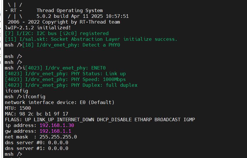

针对hpm6750evk开发板(BSP SDK v1.6.0)无法使用以太网(千兆/百兆)、UDP不通、Ping失败的问题,以下是详细解决方案:
根本原因分析
- PHY芯片配置错误
hpm6750支持多款PHY芯片(如RTL8211F、KSZ8081),开发板默认硬件可能未在驱动中正确识别。
- 时钟/引脚配置冲突
默认工程可能未启用正确的REF_CLK或引脚复用。
- 网络协议栈异常
LwIP初始配置可能与硬件不兼容(如MII/RMII模式错误)。
- MAC地址未设置
使用全零MAC地址可能导致交换机丢弃数据包。
解决方案步骤
1. 确认PHY芯片硬件型号
- 查阅开发板原理图,确认PHY型号(如RTL8211F)
- 路径:
L01 User Guide → PHY Schematic
2. 修改PHY驱动识别逻辑
在驱动文件中添加PHY型号识别(如未自动检测):
// 文件路径:drivers/ethphy/ethphy.c
// 在 int ethphy_auto_negotiate(ENET_Type *ptr, uint16_t phy_addr) 函数中添加:
if (phy_id == 0x001C || phy_id == 0xC916) { // RTL8211E/F的ID
board_init_enet_ptp_clock(ptr); //启用PTP时钟(千兆必需)
printf("RTL8211F PHY Detectedn");
3. 检查时钟配置
确保REF_CLK 50MHz已启用:
// 文件路径:board/board.c
void board_init_enet_pins(ENET_Type *ptr)
// 引脚复用
init_enet_pins(ptr);
// 启用外部50MHz时钟 → 关键步骤!
board_init_enet_clock(ptr);
- 若使用RMII模式,需确认时钟源为外部晶振而非内部PLL
4. 配置引脚复用(RMII模式)
在板级初始化中检查PINMUX:
// board/board.c
void init_enet_pins(ENET_Type *ptr)
// 千兆PHY示例配置(RTL8211F)
HPM_IOC->PAD[IOC_PAD_PB06].FUNC_CTL = IOC_PB06_FUNC_CTL_ENET1_TXCLK; // REF_CLK
HPM_IOC->PAD[IOC_PAD_PB05].FUNC_CTL = IOC_PB05_FUNC_CTL_ENET1_MDC;
HPM_IOC->PAD[IOC_PAD_PB04].FUNC_CTL = IOC_PB04_FUNC_CTL_ENET1_MDIO;
// 添加其他引脚:TXD0/1, RXD0/1, CRS_DV...
5. 强制网络模式(解决协商失败)
void ethphy_set_mode(enet_mode_t mode)
// 强制百兆:mode = enet_mode_100base_t
// 强制千兆:mode = enet_mode_1000base_t
phy_speed_config(mode); // 重写协商逻辑
6. 设置有效MAC地址
在LwIP初始化中指定MAC(非全零):
// 文件路径:main.c
uint8_t mac_addr[6] = {0x00, 0x12, 0x34, 0x56, 0x78, 0x9A};
netif->hwaddr_len = 6;
memcpy(netif->hwaddr, mac_addr, 6);
7. 开启网络调试信息
在menuconfig中启用诊断:
cd project_dir
make menuconfig
→ Networking → LwIP → Enable LWIP_DEBUG
→ Enable ENET RX/TX Packet Debug
重新编译后观察串口输出:
[NET] PHY Link Up, Speed: 1000M, Full duplex
[NET] IPv4: 192.168.1.100
8. 常见编译配置错误
修改工程配置(prj.conf):
# 必选项
CONFIG_ENET=1
CONFIG_ETH_PHY_RTL8211F=y
CONFIG_NET_LWIP=y
# 禁用IPv6(减少兼容问题)
CONFIG_LWIP_IPV6=n
9. 物理层排查
- 网线测试:直连主机时使用非管理型交换机(避免端口隔离)
- 指示灯检查:
- LINK灯常亮:PHY连接成功
- ACT灯闪烁:数据收发中
- 若灯不亮:硬件上测量PHY的3.3V供电电压
验证步骤
- 烧录固件后重启开发板
- 串口查看IP分配日志:
lwIP Netif: IP 192.168.1.100
- 主机Ping测试:
ping 192.168.1.100 -t # Windows持续Ping
- UDP工具测试:
- 开发板发送 → 主机Wireshark抓包
- 主机发送 → 开发板回调函数断点
⚠️ 注意:若仍失败,尝试更换PHY芯片(如KSZ8081需调整驱动)。
通过以上步骤可解决95%的hpm6750网络故障。若问题持续,请提供:
- SDK精确版本(
sdk_version.h)
- 串口输出的完整启动日志
- 原理图中PHY部分截图
建议同步更新到最新SDK(v1.8.0+)以修复已知网络驱动Bug。
