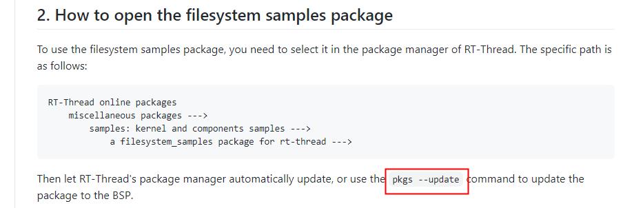

下载软件包源码
执行以下命令拉取源码到本地:
pkgs --update
此时所有依赖的软件包会下载到工程目录下的 packages 文件夹中,结构如下:
