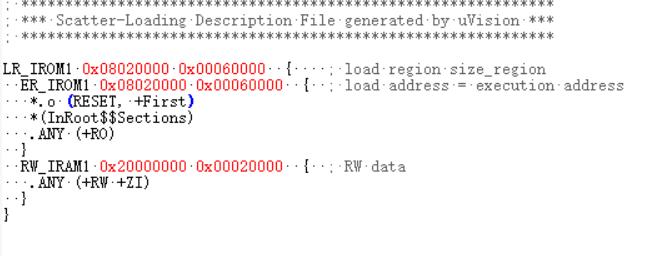

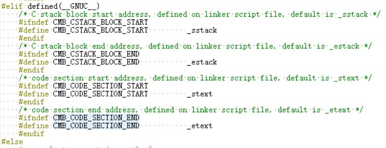

cmbacktrace移植 编译出现_sstack未定义怎么解决?
移植以后出现 sstack estack stext etext,未定义,去网络上搜索相关文章后,发现keil 的链接脚本文件如下。
不知道CMB_CSTART_BLOCK_START 的值如何配置。。。

在移植 cmbacktrace 时出现 _sstackestackstextetext 等符号未定义的错误,是因为这些符号需要在链接脚本中明确声明。以下是完整的解决步骤:
1. 理解符号含义
  • _sstack / __StackLimit: 栈起始地址 (低地址)
  • estack / __initial_sp: 栈结束地址 (高地址,栈指针初始位置)
  • stext / __text_start__: 代码段起始地址
  • etext / __text_end__: 代码段结束地址
2. 定位并修改Keil链接脚本
在Keil项目中找到后缀为 .sct 的链接脚本(如 project_name.sct),修改内容如下:
; 定义RAM区域(用于栈)
RAM 0x20000000 0x10000 {  ; 起始地址 + 长度(根据实际芯片修改)
    .ANY (+RW +ZI)
    .ANY (STACK)          ; 栈空间分配
; 定义ROM区域(用于代码)
ROM 0x08000000 0x80000 {  ; 起始地址 + 长度(根据实际芯片修改)
    *.o (RESET, +First)   ; 中断向量表
    .ANY (+RO)            ; 代码和常量
; 导出符号到C代码
__initial_sp = ORIGIN(RAM) + LENGTH(RAM);  ; estack
__StackLimit = ORIGIN(RAM);                ; _sstack
__text_start__ = ORIGIN(ROM);              ; stext
__text_end__ = ORIGIN(ROM) + LENGTH(ROM);  ; etext
EXPORT __initial_sp [weak]
EXPORT __StackLimit [weak]
EXPORT __text_start__ [weak]
EXPORT __text_end__ [weak]
  • ORIGIN()LENGTH() 是内置函数,分别表示内存区域的起始地址和长度。
  • EXPORT [weak] 允许符号被覆盖(增强兼容性)。
3. cmb_cfg.h 中配置参数
修改 cmbacktrace 的配置文件 cmb_cfg.h,使用链接脚本导出的符号:
// cmb_cfg.h
extern unsigned int __StackLimit;    // 栈起始地址
extern unsigned int __initial_sp;    // 栈结束地址
extern unsigned int __text_start__;  // 代码段起始
extern unsigned int __text_end__;    // 代码段结束
#define CMB_CSTACK_BLOCK_START   ((uint32_t)&__StackLimit)
#define CMB_CSTACK_BLOCK_END     ((uint32_t)&__initial_sp)
#define CMB_CODE_START           ((uint32_t)&__text_start__)
#define CMB_CODE_END             ((uint32_t)&__text_end__)
4. 检查启动文件(可选)
确保启动文件(如 startup_stm32fxxx.s)未覆盖链接脚本中的符号。通常情况下,启动文件会引用链接脚本定义的 __initial_sp
5. 重新编译项目
清理并重新编译整个项目,确保链接器正确使用了新定义的符号。
