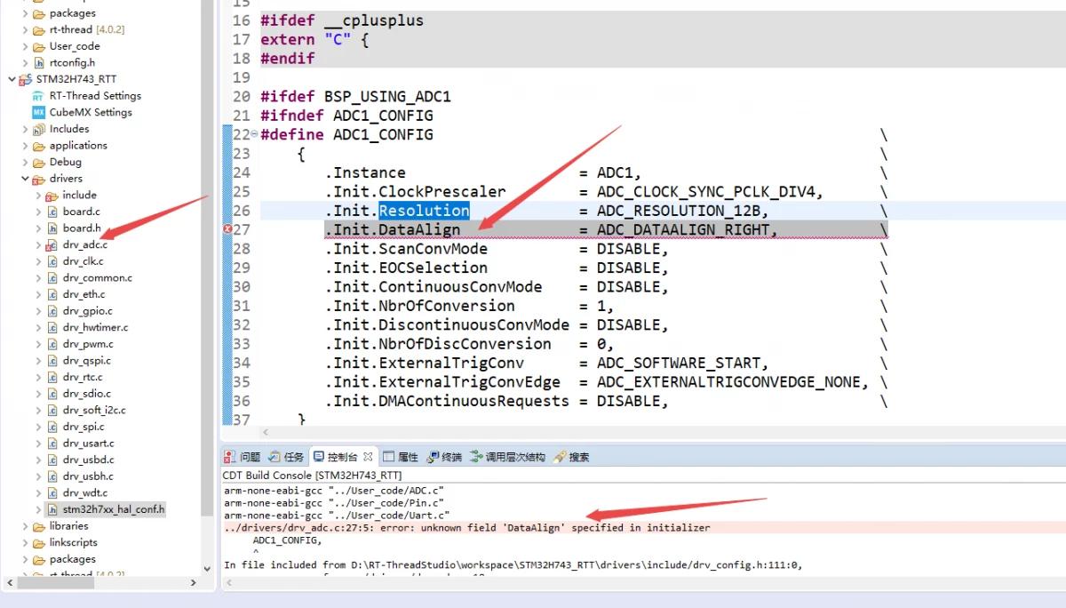

我使用官方根据芯片生成的例程。处理器芯片
STM32
H743VIT6;编译环境为RT-Thread Studio;ADC配置出错。具体如下图所示:

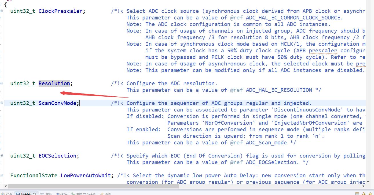

然后我找到ADC的驱动文件里面的结构体,发现这个结构体真的少了这个参数,如下图所示:

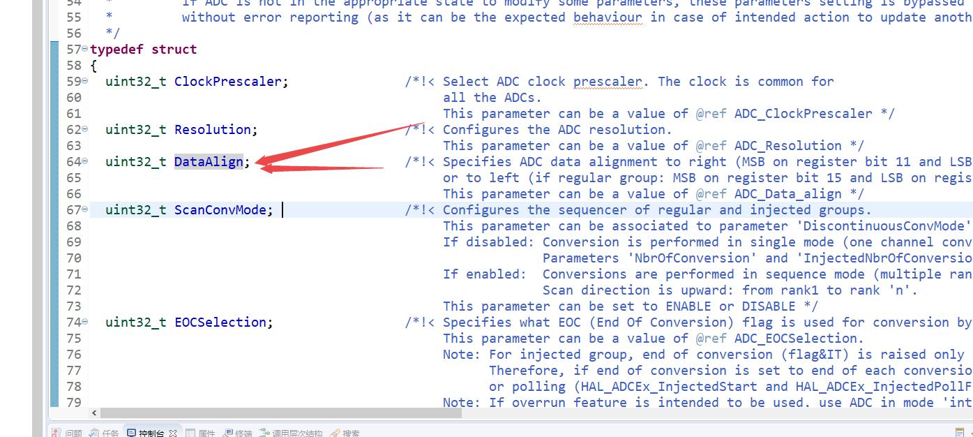

我找了正常的STM32F407的例程的正常结构体如图:
为什么有这个错误?是官方例程出错吗?需要怎么修改,直接添加这个参数吗?
