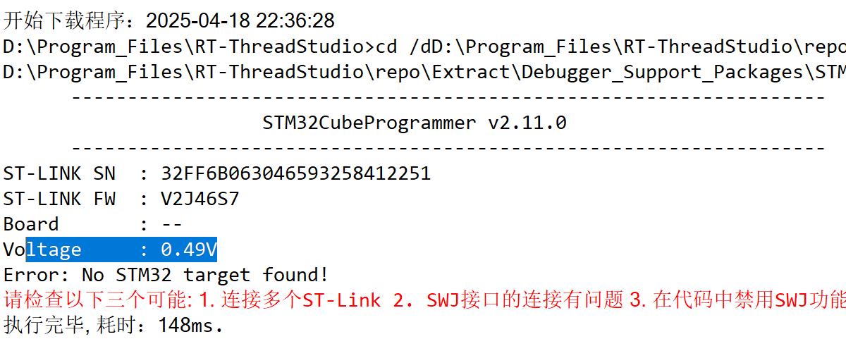

RTT用STLink下载程序失败怎么解决?
板子型号:STM32G474,下载时勾选了STLink,然后报错下面的三种可能也都排除了(但有个奇怪的问题是我没找到它说的这个宏)
然后如图所示,我觉得主要问题在于它检测到的STLink电压过低,但STlink接我的开发板电压只有3.3V(指STLink接开发板只有3.3V,没看见5V),而我用到的模块需要5V供电,所以我把所有需要用到5V的模块全部另外供电,与开发板只有信号接线。
可能值得一提的是STLink的接口我只接了VDD、SWDIO、SWCLK、GND四根线,接下来会尝试加入TVCC来做参考电压会不会解决问题(但也不知道要接开发板的3.3V好还是5V好)
然后电脑能识别到STlink。
关于这个问题我也会探索一下,看看能不能解决,解决之后可能会回来记录,希望有其他人能给点思路或者解决办法
