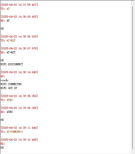

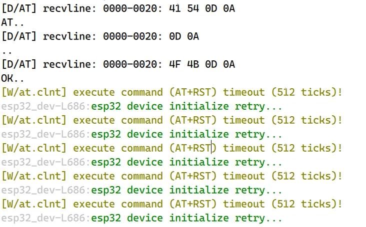

AT命令一直显示超时,用串口助手是正常的,用主控与ESP32交互就一直超时,收不到消息是怎么回事?
用串口助手手动发送AT指令时,是正常的,用主控发就收不到回复,

根据您的描述,问题可能出在主控与ESP32之间的软件交互逻辑硬件匹配性上。以下是系统性排查步骤:
一、核心问题定位:主控与串口助手的差异
  1. 串口助手正常但主控失败主控端代码或配置有误
  2. ESP32仅收不到主控响应指令格式/时序问题可能性最大
二、关键排查点(按优先级排序)
1. 检查指令格式(最常见原因)
  • 主控发送时遗漏回车换行符
    // 错误写法(可能漏掉回车换行):
    send("AT");
    // 正确写法(ESP32 AT指令必须以rn结尾):
    send("ATrn");  // 或等效的十六进制 0x41 0x54 0x0D 0x0A
  • 验证方法:用示波器或逻辑分析仪抓取主控发送的波形,对比串口助手的数据帧。
2. 检查串口配置
  • 波特率不匹配
     // 主控串口初始化必须为 115200-8-N-1(ESP32 AT固件默认)
    Serial.begin(115200, SERIAL_8N1); // Arduino示例
  • 流控干扰:禁用RTS/CTS硬件流控(除非主动启用)。
3. 时序与延迟问题
  • 发送后未留响应时间
     send("ATrn");
    delay(200); // 至少等待100~500ms(AT指令响应需要时间)
    read_response();
  • 冷启动问题:ESP32上电后需等待1~2秒再发AT指令(可见串口助手的启动日志)。
4. 硬件接线交叉验证
主控引脚 ESP32引脚 线缆状态
TX      → RX 交叉连接(TTL直连需交叉)
RX      ← TX 用万用表测通断
GND     ↔ GND 确认共地
5. 软件层代码陷阱
  • 缓冲区清除策略
     // 每次发送前清空接收缓冲区
    while(Serial.available()) Serial.read(); // 避免旧数据干扰
  • 阻塞式读取逻辑
     // 错误:未检测数据直接读取(可能导致死等)
    // 正确:超时机制 + 长度检测
    uint32_t start = millis();
    while( (millis()-start < timeout) && (response.length() < expected_len) ) {
       if(Serial.available()) response += (char)Serial.read();
三、高级调试技巧
  1. 监听主控发送内容
    • 将主控TX同时接入USB-TTL的RX,用串口助手监看实际发出的指令格式。
  2. 捕获ESP32原始输出
    • 在ESP32的TX线上并联逻辑分析仪,验证其是否收到指令并回复。
  3. AT固件问题诊断
    // 发送基础测试指令(规避复杂指令)
    send("ATrn");       // 应返回 "OK"
    send("AT+GMRrn");   // 查询固件版本(验证长响应)
四、解决方案总结
问题类型 解决措施
指令格式错误 补全rn,检查转义字符
串口配置错误 统一115200波特率,关闭流控
响应超时 增加200ms延迟,实现非阻塞读取
硬件故障 检查线序,替换串口模块(CH340/CP2102兼容)
静电干扰 在TX/RX线加220Ω电阻或磁珠
? 终极测试:用主控发送"ATrn"后,将ESP32的TX脚直接接到串口助手的RX脚(绕过主控接收),验证ESP32是否真实响应。若无响应→查主控发送端;若有响应→查主控接收端代码。
