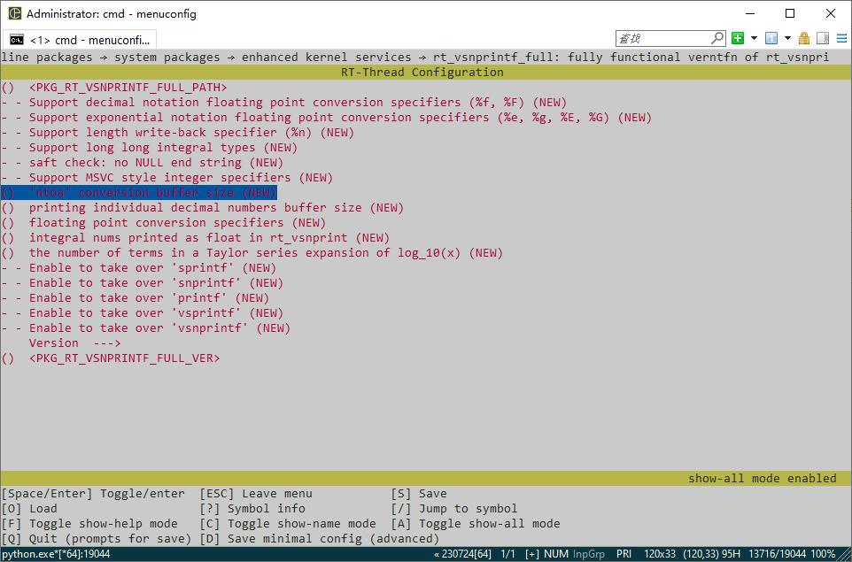

ENV不能添加rt_vsnprintf_full软件包怎么解决?
想在bsp工程打印浮点数,结果找不到rt_vsnprintf_full软件包
问题复现
使用env-windows-v2.0.0
执行pkgs --upgrade
打开menuconfig找不到rt_vsnprintf_full软件包
使用/搜索找到软件包但显示红色,不能操作,有没有大佬知道是什么原因,怎么解决

针对您在使用RT-Thread ENV工具时无法添加 rt_vsnprintf_full 软件包的问题,以下是详细分析和解决方案:
问题原因分析
  1. 软件包命名变更
    rt_vsnprintf_full 已在较新版本中被整合到内核选项中,不再作为独立软件包存在(尤其是RT-Thread版本 ≥ 4.0.0 后)。
  2. 软件包索引未更新
    使用 pkgs --upgrade 时可能因网络问题未成功更新包索引,导致无法找到有效软件包。
  3. 红色显示问题
    菜单中红色软件包通常表示:
    • 依赖未满足(如C库未启用)
    • 当前BSP不支持
    • 已在其他位置启用相同功能
解决方案
? 方法1:开启内核浮点数打印功能(推荐)

总结步骤
  1. 优先使用内核浮点数选项
    直接在 menuconfig 启用 Enable printf float number(方法1)。
    ✅ 无依赖问题 ✅ 兼容最新版本
  2. 更新工具和索引(可选)
    pkgs --upgrade  # 确保网络通畅
  3. 若问题仍在,提供更多信息:
    • RT-Thread版本(执行 rtthread --version)
    • BSP名称(如 stm32f407-atk-explorer)
    • menuconfig 完整配置截图
多数情况下开启 RT_PRINTF_USING_FLOAT 宏即可解决浮点格式化问题,无需安装额外软件包。
