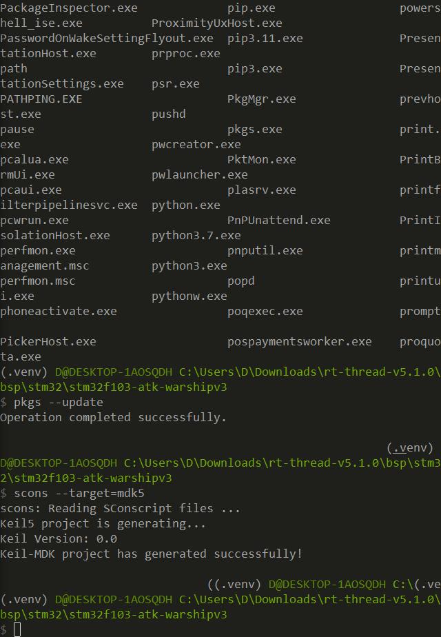

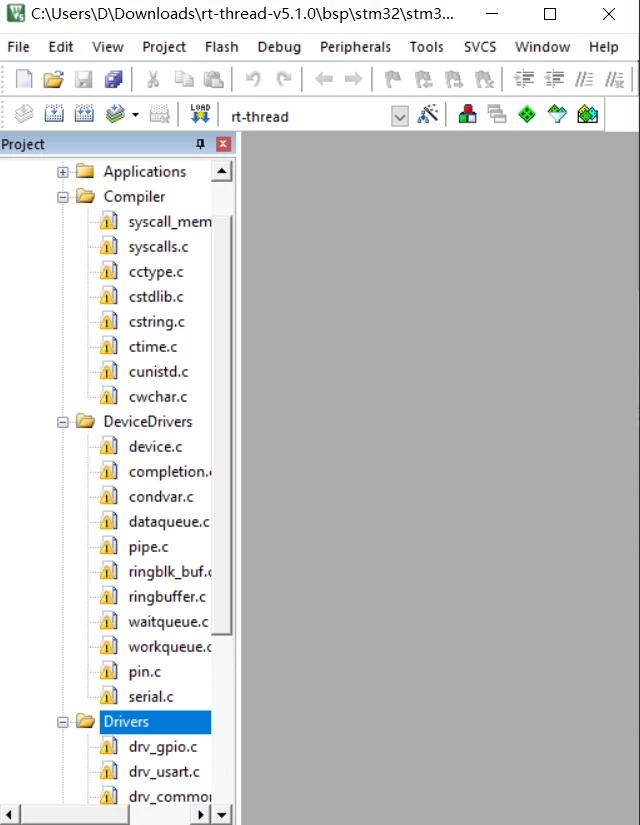

当使用Env工具创建的Keil MDK5工程打开后缺少C文件时,通常是因为文件未被正确包含到工程结构中。以下是系统化的解决步骤:
1. 重新生成工程
2. 检查SConscript脚本
确保项目目录中的所有SConscript文件正确引用了C文件:
# 示例:子目录中的SConscript脚本
from building import *
# 添加当前目录所有C文件
src = Glob('*.c')
# 创建分组(对应Keil中的Group)
group = DefineGroup('Driver', src, depend=[''], CPPPATH=['.'])
Return('group')
- 关键点:
Glob('*.c')需覆盖所有目标源码。
- 每个子目录都应有
SConscript,并在父目录的SConstruct中通过SConscript('path/SConscript')包含。
3. 验证文件路径
- 检查文件物理存在:确认缺失的C文件实际存在于项目目录中。
- 路径一致性:Env生成的工程使用相对路径,确保文件未移动到其他位置。
4. 处理Keil工程配置
- 手动添加文件(临时方案):
- 在Keil中右键Target → Add Group(如
Drivers)。
- 右键新建的Group → Add Existing Files...,添加缺失的C文件。
- 注意:手动添加的文件可能在重新生成工程时丢失,需同步修改
SConscript永久解决。
5. 排除路径过滤问题
- 在Keil中点击工程窗口的文件扩展名过滤按钮:
- 确保未设置过滤条件(如
*.h隐藏了C文件)。
6. 更新工具链
7. 检查特殊文件名问题
- 避免文件名包含中文、空格或特殊字符(如
#、&),这可能导致SCons解析失败。
8. 查看生成日志
- 执行
scons --target=mdk5时观察输出:
- 若出现
OSError: [Errno 2] No such file or directory:,表示路径错误。
- 若缺少
Group: xxx日志,说明对应SConscript未被调用。
9. 验证模板工程
- 检查
$RTT_ROOT/bsp/template中的示例工程是否正常生成。若异常,可能是工具链损坏。
最终建议
- 优先修复SConscript:确保所有源码路径在
SConscript中正确定义。
- 重新生成工程:避免手动修改Keil工程(
.uvprojx),因其会被SCons覆盖。
- 精简复现步骤:若问题持续,尝试在新bsp目录重建最小工程,定位是代码问题还是工具链问题。
通过以上步骤,Env生成的工程应能正确包含所有C文件。核心在于确保SConscript脚本的完整性和路径准确性。
