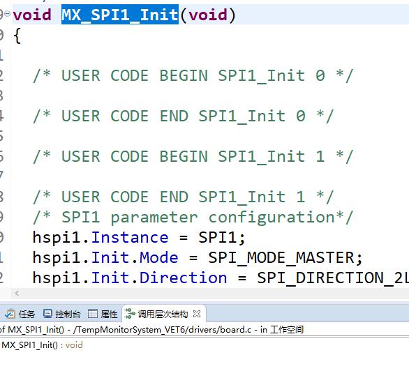

理解你的困惑!MX_SPI1_Init() 函数在基于 STM32CubeMX 和 HAL 库的项目中扮演着关键角色,特别是在与 RT-Thread 的 drv_spi 驱动结合使用时。让我们剖析一下它们之间的关系和区别,以及为什么注释掉 MX_SPI1_Init() 会导致 NRF24L01 初始化失败:
1. MX_SPI1_Init() 的作用 (CubeMX 生成):
- 核心功能: 初始化 SPI 外设 (这里是 SPI1) 的工作模式和参数。

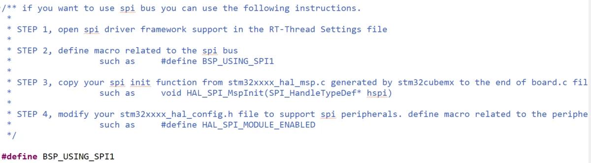

2. HAL_SPI_MspInit() 的作用 (CubeMX 生成 / 用户实现):
- 核心功能: 初始化 SPI 外设所需的底层硬件资源 (MCU 相关)。
- 具体操作:
- 使能 SPI 外设和所用 GPIO 端口对应的时钟 (例如
__HAL_RCC_SPI1_CLK_ENABLE();, __HAL_RCC_GPIOA_CLK_ENABLE();)。
- 配置 SPI 引脚 (MOSI, MISO, SCK) 的 GPIO 模式为复用功能模式 (
GPIO_MODE_AF_PP 或 GPIO_MODE_AF_INPUT)。
- 配置 SPI 引脚 (NSS, 如果需要硬件控制) 的 GPIO 模式。
- 设置 GPIO 复用器选择 SPI 功能。
- (可选) 配置中断和 NVIC (如果使用 SPI 中断)。
- 关键点:
- 这个函数是弱函数 (
__weak),通常由 CubeMX 在 main.c 或 stm32fXxx_hal_msp.c 中生成实现。
- 它是由
HAL_SPI_Init() 内部调用 的。 当你调用 HAL_SPI_Init(&hspi1) 时,它会自动检查并调用 HAL_SPI_MspInit(&hspi1) 来初始化底层硬件。

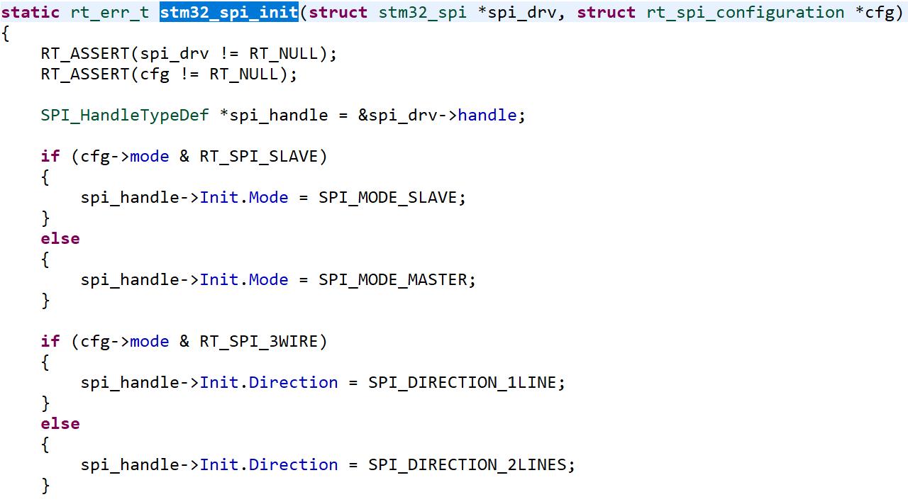

3. stm32_spi_init() 的作用 (RT-Thread drv_spi 驱动):
- 核心功能: 将 STM32 的 SPI 硬件抽象并注册为 RT-Thread 的 SPI 总线设备 (
struct rt_spi_bus)。
- 具体操作:
- 调用
HAL_SPI_Init() (或其等效初始化代码): 这是最关键的!RT-Thread 驱动需要确保 SPI 硬件(包括底层和控制器)已经初始化好。驱动本身不包含初始化 SPI 控制器寄存器(BaudRate, CPOL, CPHA 等)的具体逻辑。
- 初始化一个
struct rt_spi_bus 结构体。
- 实现并关联 SPI 总线操作函数 (
configure, xfer)。
- 调用
rt_spi_bus_register(): 将这个 SPI 总线注册到 RT-Thread 的设备框架中。
- 关键点:
- 这个函数是 RT-Thread SPI 驱动框架的入口点。
- 它依赖于底层 SPI (
hspi1) 和其硬件 (HAL_SPI_MspInit) 已经正确初始化和配置。它不替代 MX_SPI1_Init() 的工作。
drv_spi.c 中的 stm32_spi_init() 通常会在某个地方(直接或间接)调用 HAL_SPI_Init()。为了正确调用 HAL_SPI_Init(),它需要:
- 一个有效配置好的
SPI_HandleTypeDef 结构体 (例如 hspi1)。
HAL_SPI_MspInit() 的实现已经存在(通常 CubeMX 已生成)。
为什么 MX_SPI1_Init() 必不可少? (解开你的困惑)
- 创建和配置
hspi1 句柄: drv_spi 驱动的 stm32_spi_init() 需要操作 SPI 硬件。它依赖于 HAL 库函数(如 HAL_SPI_TransmitReceive),这些函数必须传入一个正确初始化 (HAL_SPI_Init 调用过) 的 SPI_HandleTypeDef 句柄 (&hspi1)。MX_SPI1_Init() 正是创建这个句柄并调用 HAL_SPI_Init() 对其进行初始化的地方。如果 hspi1 没有被 MX_SPI1_Init() (或等效代码) 初始化,stm32_spi_init() 或后续 SPI 操作将使用一个无效或默认配置的句柄,导致失败。
- 设置 SPI 工作参数 (
CPOL, CPHA, BaudRate 等): RT-Thread 的 drv_spi 驱动提供了一个 configure 操作函数,允许应用在挂载 SPI 设备时动态设置 SPI 模式(CPOL/CPHA)和时钟频率。然而,这个 configure 函数底层最终还是要调用 HAL_SPI_Init() 或其等效函数来重新配置 SPI 控制器寄存器! MX_SPI1_Init() 设置了 SPI 的 初始/默认 工作参数。即使后续 configure 会修改它们,stm32_spi_init() 在注册总线时(在第一次 configure 调用之前)也需要一个基本有效的 SPI 配置来工作。如果 SPI 控制器寄存器从未被初始化(HAL_SPI_Init 没调用过),SPI 根本无法工作。

总结与结论:
MX_SPI1_Init() 是必需的: 它负责创建 hspi1 句柄并使用 CubeMX 图形界面配置的 SPI 控制器工作参数 (BaudRate, CPOL, CPHA 等) 调用 HAL_SPI_Init()。它提供了 SPI 硬件初始化的核心部分。
HAL_SPI_MspInit() 是必需的: 它负责初始化 SPI 所需的底层硬件资源 (时钟、GPIO)。它是由 HAL_SPI_Init() 自动调用的回调函数。
stm32_spi_init() (RT-Thread) 是必需的: 它负责将底层 HAL SPI (hspi1) 封装并注册为一个 RT-Thread SPI 总线设备,使其能被 RT-Thread 的设备框架和应用访问。它依赖于 MX_SPI1_Init() 和 HAL_SPI_MspInit() 已经正确执行来完成硬件初始化。
- 为什么注释
MX_SPI1_Init() 导致 NRF24L01 失败: 因为没有调用 MX_SPI1_Init(),hspi1 没有被正确创建和初始化(SPI 控制器的寄存器保持默认或随机状态)。当 stm32_spi_init() 尝试注册 SPI 总线或 NRF24L01 驱动尝试进行 SPI 传输时,它使用的 hspi1 是无效的或者配置错误,导致底层 SPI 通信根本无法进行,NRF24L01 自然初始化失败。
解决方法:
不要注释掉 MX_SPI1_Init()! 务必确保它在你项目的初始化流程中被调用(通常在 main() 函数中调用,或在 RT-Thread BSP 的 rt_hw_board_init() 中被调用)。同时确保 HAL_SPI_MspInit() 的实现(通常由 CubeMX 自动生成在 main.c 或 stm32fXxx_hal_msp.c)存在且正确。
