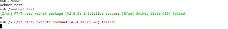

根据你的描述和当前(截至2024年)的技术状态,我来分析一下情况:
ESP8266 AT 固件的核心定位:
- ESP8266 的官方 AT 固件(无论是乐鑫原厂还是某些定制版本)的核心设计目标是作为一个串口转 Wi-Fi 的透明传输模块。
- 它的主要功能是让主控制器(MCU,如 STM32、Arduino、ESP32 等)通过简单的 AT 命令控制 ESP8266 进行 Wi-Fi 连接、TCP/UDP 通信、收发数据等。
- AT 固件本身并不包含一个完整的、可编程的 Web 服务器运行时环境(如 RT-Thread、NodeMCU 的 Lua 或 Arduino 环境)。
webnet_test 的需求:
webnet_test 是 RT-Thread 实时操作系统中的一个组件/示例程序,它依赖于:
- RT-Thread 内核:提供任务调度、线程、同步机制等。
- SAL 套接字抽象层:统一不同底层网络接口(包括以太网、Wi-Fi 驱动、AT 设备 协议 等)。
- WebNet 服务器软件包:实现 HTTP 协议处理、文件服务(通常依赖文件系统)等核心 Web 服务器功能。
- 这个完整的 Web 服务器栈需要运行在一个具有足够计算能力和内存资源的主控制器上。
at_device(8266) 的作用:
at_device(8266) 是 RT-Thread 提供的一个 AT 设备客户端组件。
- 它的作用是让运行 RT-Thread 的主控制器(比如你的 STM32 开发板)通过串口发送 AT 命令来控制 ESP8266 模块。
- 它实现了 SAL 层要求的
netdev 接口。这意味着,在主控制器上运行的应用程序(包括 webnet_test)可以像使用本地网卡一样使用网络套接字(socket) API。
- 关键点:
at_device(8266) 本身不提供 Web 服务器功能,它只提供网络连接能力。Web 服务器 (webnet_test)必须运行在主控制器(运行 RT-Thread 的那个芯片)上。
你的错误原因分析:
- 你看到的错误信息(虽然你没贴出来,但根据描述很典型)通常发生在试图直接在
at_device(8266) 上运行 webnet_test 时。
- 根本原因: 你混淆了网络连接的提供者 (
at_device(8266)) 和 Web 服务器的运行位置。
- 正确的架构应该是:
- 主控制器 (MCU): 运行完整的 RT-Thread 操作系统,包含:
at_device(8266) 组件(配置好串口参数、ESP8266 的 Wi-Fi SSID/密码等)。
- SAL 组件(通常自动依赖)。
- WebNet 软件包。
- 文件系统组件(如 LittleFS, SPIFFS 等,用于存放网页文件)。
webnet_test 应用(或你自己基于 WebNet 写的服务器应用)。
- ESP8266 模块: 仅刷入标准的 AT 固件,通过串口连接到主控制器。它只负责接收主控制器发来的 AT 命令,执行 Wi-Fi 连接和数据传输,不做任何 HTTP 协议解析或文件服务。
现在支持吗?
- ESP8266 AT 固件本身: 乐鑫官方的标准 AT 固件至今(2024年)仍然不包含内置的 Web 服务器功能。它的定位没有改变。
at_device(8266) 组件: 它支持作为网络接口,让主控制器的应用(包括 Web 服务器)使用网络。只要你的主控制器性能足够运行 RT-Thread 和 WebNet,搭配 at_device(8266) 就能实现 Web 服务器功能。论坛里说的“AT不支持服务器”是指ESP8266模块自身在AT模式下不能独立做服务器,而不是指主控制器不能用AT模块联网后做服务器。
换 RW007 能解决问题吗?
- RW007 是什么? RW007 是另一款高性能的 SPI Wi-Fi 模块(通常基于 ESP32 或 RTL 方案),它有针对 RT-Thread 优化的驱动和固件。
- RW007 的优势(相比 AT 模式):
- SPI 接口: 速度远超串口(115200bps),网络吞吐量更大,延迟更低。
- 集成驱动: 通常提供直接对接 RT-Thread 网络框架 (
netdev) 的驱动,而不是通过 AT 命令层。这意味着更高的效率和更低的 CPU 占用率(在主控制器上)。
- 可能性能更强: RW007 模块本身的处理器(ESP32/RTL)通常比 ESP8266 更强大。
- RW007 解决不了你的核心问题: 即使使用 RW007:
- 你仍然需要将 RW007 配置为驱动模式(通常是
rw007 或 wlan 组件),而不是 AT 模式。
- Web 服务器 (
webnet_test) 仍然必须运行在你的主控制器(STM32等)上。RW007 只是提供了一个更快、更高效的网络连接通道。
- 什么时候换 RW007 有意义?
- 当你需要更高带宽(如传输大文件、视频流)。
- 当串口 AT 模式的性能瓶颈限制了你的 Web 服务器响应速度或并发能力。
- 当主控制器处理 AT 命令解析消耗过多 CPU 资源。
- 当你追求更低的网络延迟。
总结与建议:
- 检查你的架构: 确认你是否在 ESP8266 模块本身 运行 RT-Thread 和
webnet_test?这通常是错误来源。你应该是在主控制器(如 STM32) 上运行 RT-Thread + at_device(8266) + WebNet + webnet_test。ESP8266 只刷标准 AT 固件,通过串口连接。
- 不要期望 AT 固件本身做服务器: AT 固件设计上就不包含这个功能,现在也没有。
- 详细检查错误信息: 重新运行,把完整的错误信息贴出来。这能精准定位问题(可能是配置错误、内存不足、依赖未开启、文件系统挂载失败、AT 指令通信失败等)。
- 检查 RT-Thread 配置 (
menuconfig):
- 确保
at_device 组件启用,并正确选择了 ESP8266 模块型号,配置了正确的串口和波特率。
- 确保
WebNet 软件包启用。
- 确保文件系统组件启用,并且
webnet_test 配置了正确的根目录路径。
- 检查主控制器的堆栈大小是否足够运行 WebNet(可能需要增加)。
- 确保
SAL (Socket Abstraction Layer) 启用,并且 at device 成功注册了网络设备 (netdev)。
- 查看 ESP8266 AT 连接日志: 确保主控制器能通过 AT 命令成功让 ESP8266 连接到你的 Wi-Fi 路由器。AT 命令交互的成功是基础。
- RW007 不是必须的: 如果你的主控制器性能足够(对于简单网页服务通常足够),并且串口速度(至少115200bps)能满足你的需求(低并发、小文件),那么 AT 模式的 ESP8266 完全有能力支撑。换成 RW007 主要解决性能瓶颈,而不是解决架构错误或配置问题。先集中精力把 AT 模式配置正确。
- 如果确实想用 ESP8266 本身做服务器: 你需要放弃 AT 固件,给 ESP8266 刷入 NodeMCU (Lua) 固件或 Arduino for ESP8266 固件。在这些固件环境下,你可以直接在 ESP8266 单片机上编程实现 Web 服务器。但这意味着你放弃了使用外部 MCU 和 RT-Thread
at_device 的方案,是完全不同的开发模式。
核心结论:问题很可能不在 at_device(8266) 不支持服务器功能(它本就不是服务器),而在于你的 Web 服务器 (webnet_test) 是否正确地运行在主控制器上,并且正确配置了 at_device(8266) 作为其网络接口。请仔细检查你的系统架构和 RT-Thread 配置。RW007 是性能升级选项,而非解决当前配置错误的方案。 把错误日志发出来能更快定位具体原因。
