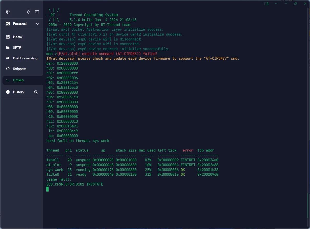

RTT最新版添加AT_DEVICE运行报错怎么解决?
STM32C8T6核心板添加AT_DECIVE后报错,要怎么解决
回帖(2)
李勇进
2025-9-23 16:29:09
你的模块固件版本太低了吧,不支持AT+CIPDNS指令,升级下模块固件试试。
