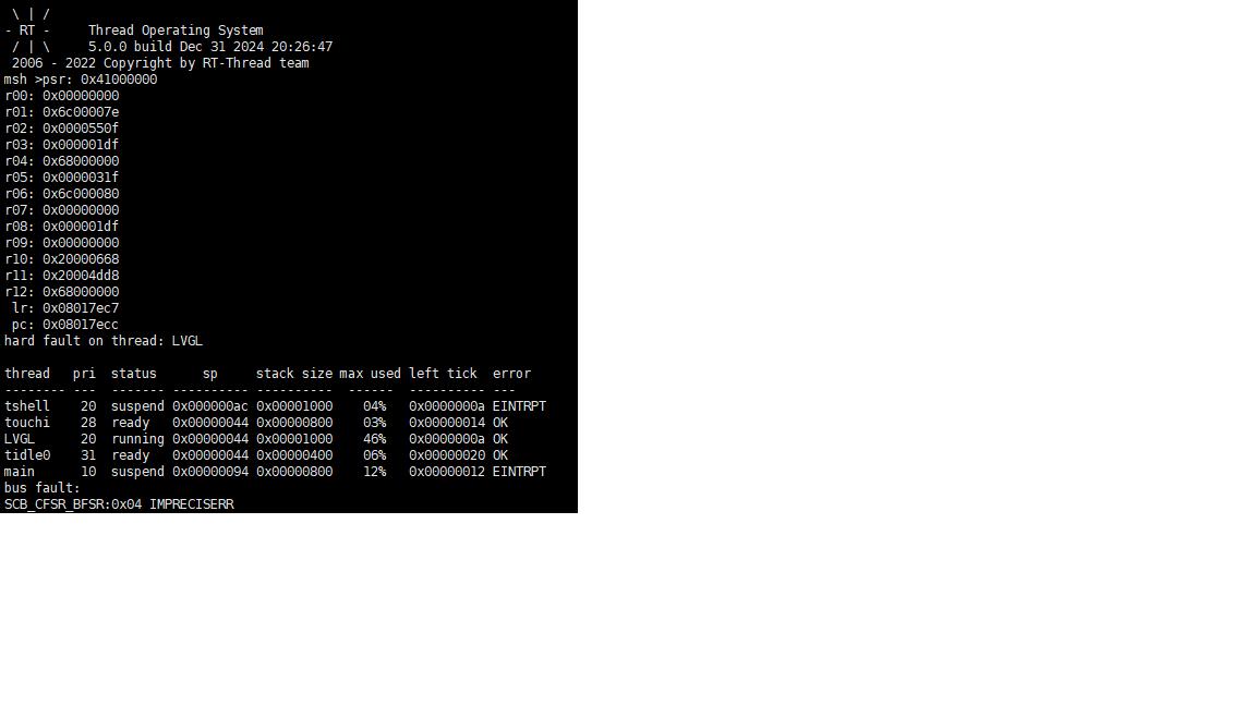

在STM32F407探索者V3开发板上使用RT-Thread 5.0.0和LVGL时遇到编译和运行错误,以下是系统性的解决方案:

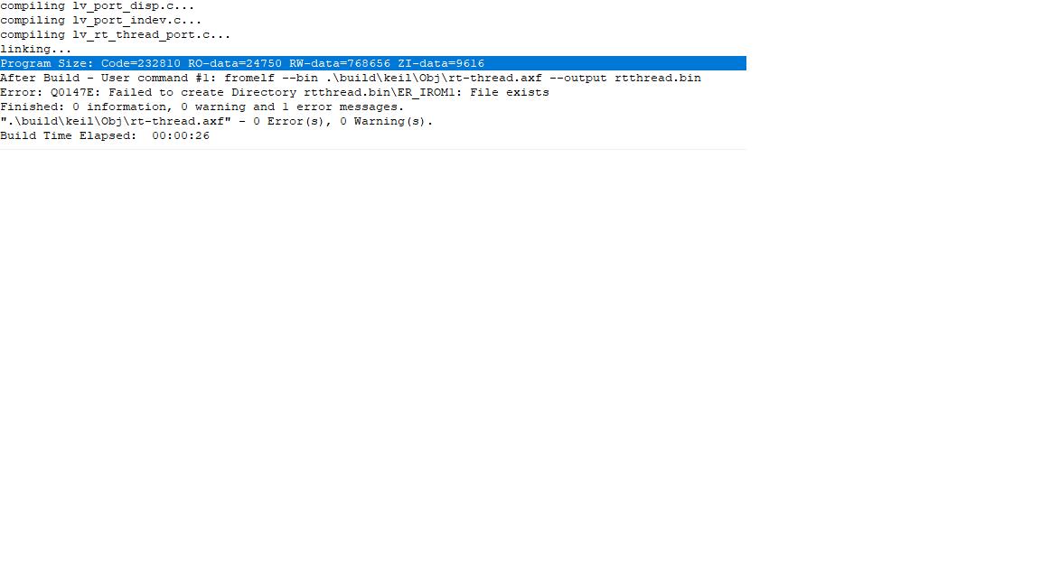

1. 解决编译错误 Failed to create Directory rtthread.bin
- 问题原因:输出目录路径过长或权限问题,导致无法生成
.bin文件。
- 解决方案:
- 缩短工程路径:将整个工程移动到更简单的路径,例如
D:rtthread_project。
- 清理并重建工程:在MDK中执行菜单命令:
Project -> Clean Targets
Project -> Rebuild all target files
- 检查防病毒软件:临时关闭实时文件保护功能(如Windows Defender),防止其锁定输出文件。
- 手动删除残留文件:在工程目录下删除
build 文件夹内的所有内容(尤其是旧 .bin/.axf 文件),确保目录可写。

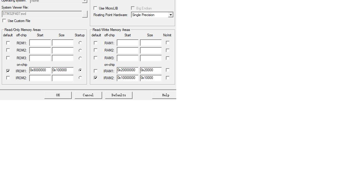

2. 解决 RW-data=768656 异常值问题
- 问题分析:RW-data值异常大(768KB),远超STM32F407的192KB RAM,表明内存分配或链接脚本错误。
- 诊断步骤:
- 检查链接脚本:确认
link.lds 文件中的RAM配置正确:
MEMORY {
ROM (rx) : ORIGIN = 0x08000000, LENGTH = 1024K /* Flash */
RAM (rwx) : ORIGIN = 0x20000000, LENGTH = 128K /* 主RAM */
确保 LENGTH 与实际芯片匹配(主RAM为128KB)。

3. 解决烧录后的硬件错误
- 关键原因:RAM溢出或栈空间不足导致运行时崩溃。
- 解决方案:
.bin文件。
- 解决方案:
D:rtthread_project。
- 手动删除残留文件:在工程目录下删除
- 诊断步骤:
- 检查链接脚本:确认
MEMORY {

3. 解决烧录后的硬件错误
- 解决方案:
