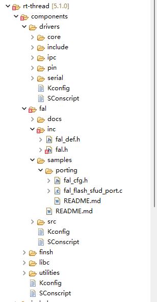

用的RTT版本是5.1.0,芯片是STM32F103VET6报了找不到fal_cfg.h的报错信息,怎么解决?
找过网上的资料说是在board文件夹下重新添加但是我这边没有这个文件夹,如何解决这个问题,求大神指点

针对您在使用RT-Thread 5.1.0(芯片STM32F103VET6)时遇到的fal_cfg.h缺失问题,以下是详细的解决方案:
问题原因
fal_cfg.h是FAL(Flash抽象层)组件的关键配置文件,需手动创建或从示例中复制。RT-Thread的BSP模板可能未自带此文件,需用户自行添加。
解决方案
1. 手动创建fal_cfg.h文件
  • 步骤
    1. 在您的BSP工程中找到路径:/board/(例如:rt-thread/bsp/stm32/stm32f103-ve/board)。
    2. board目录不存在,手动创建它
    3. board目录下新建文件fal_cfg.h
    4. 复制以下内容到文件中(根据您的Flash大小调整分区):

2. 修改board/SConscript文件
确保编译系统能识别board目录:
  • board/SConscript文件中追加以下内容(若文件不存在则新建):
    from building import *
    cwd = GetCurrentDir()
    src = Glob('*.c') + Glob('*.h')  # 包含所有.c和.h文件
    group = DefineGroup('Board', src, depend = [''], CPPPATH = [cwd])
    Return('group')
3. 启用FAL组件
  • menuconfig中配置:
    1. 运行命令:scons --menuconfig
    2. 开启FAL组件:
      RT-Thread Components → Device Drivers → Using Flash Abstraction Layer (FAL) [启用]
    3. 开启片上Flash驱动:
      Hardware Drivers Config → On-chip Peripheral Drivers → Enable On-Chip FLASH [启用]
4. 编译验证
  • 执行命令:
    scons --target=mdk5  # 生成MDK工程(或直接用scons编译)
    重新编译后,错误应被解决。
