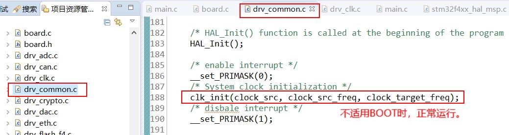

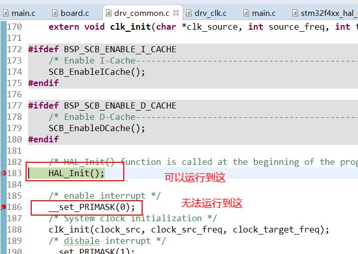

1、不使用boot,正常运行。
2、使用boot,APP不能正常执行

针对qboot跳转APP卡死的问题,以下是系统性的解决方案:
1. 检查中断向量表偏移(关键步骤)
  • Bootloader端:跳转前重设中断向量表地址
     // 在跳转函数中添加(假设APP起始地址为0x08010000)
    SCB->VTOR = 0x08010000;  // 设置应用层中断向量表地址

6. 调试技巧
  • 检查HardFault:在APP的启动文件.s中添加HardFault捕获函数
  • LED指示灯:在APP开头点亮LED,确认是否成功进入

验证顺序:
  1. 用J-Link读取APP起始地址的内容,确认前8字节包含有效栈顶和复位地址
  2. 在跳转前暂停调试,手动修改PC到APP复位地址,检查是否运行
  3. 减小APP复杂度(如仅保留LED闪烁),排除APP自身问题
通过以上步骤系统排查,90%以上的跳转问题可解决。关键点在于中断向量表重定位彻底清理MCU状态
