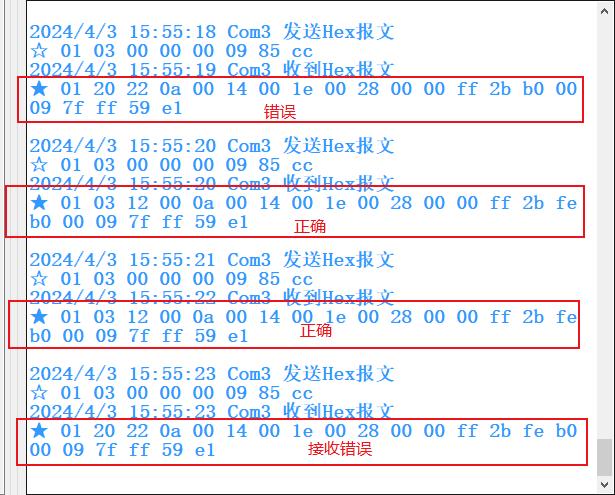

针对STM32H743的LPUART1接收数据偶尔出错的问题(MODBUS协议,从机回复正确,但接收时有误),结合您描述的随机性和板间差异(波特率9600,使用内部CSI时钟),以下是系统化的解决方案:

5. 验证与调试步骤
- 最小化重现:
移除MODBUS协议,直接收发固定数据(如0x55/0xAA),确认物理层问题。
- 监视错误标志:
在调试器中实时查看LPUART1->ISR寄存器中的FE、NE、ORE位。
- 功耗影响测试:
在高/低功耗模式下测试通信,排查电源波动影响。
