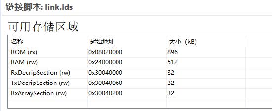

1. 检查连接脚本(Linker Script)
确保链接脚本正确分配剩余Flash空间:
- 起始地址:
0x08020000(128KB偏移)
- 长度:
1920K(2MB - 128KB = 1920KB)
修改示例:
MEMORY {
FLASH (rx) : ORIGIN = 0x08020000, LENGTH = 1920K /* 剩余空间 */
RAM (xrw) : ORIGIN = 0x20000000, LENGTH = 512K /* 根据实际RAM调整 */
- 验证方法:编译后查看生成的
.map文件,确认.isr_vector等段的地址是否从0x08020000开始。

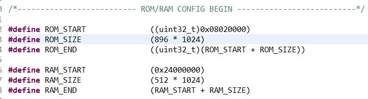

2. 检查board.h或CubeMX配置

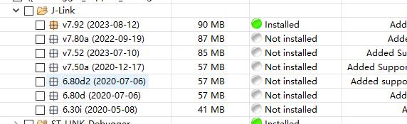

3. 更新J-Link驱动与固件
- 升级J-Link驱动:
到SEGGER官网下载最新驱动并安装。
- 更新J-Link固件:
使用 J-Link Commander 执行:
exec updatetofw
更新后重启调试器。

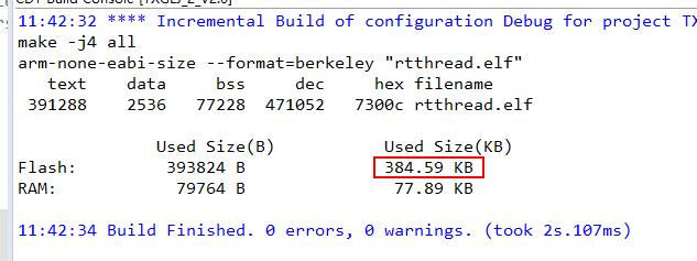

5. 检查程序大小与优化
