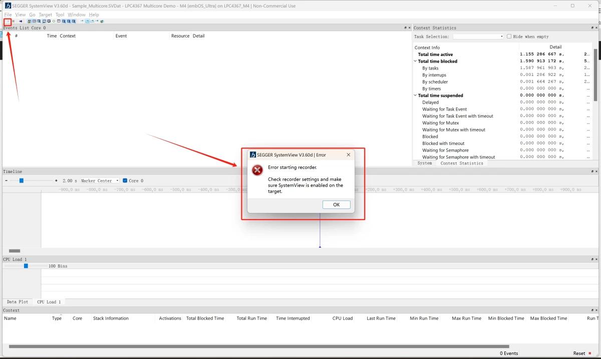

针对SystemView无法启动Recorder并弹出对话框的问题,以下是系统化的排查步骤和解决方案:
常见原因及解决方案
1. 目标设备连接问题
- 检查调试器连接:
- 确保J-Link等调试器已正确连接目标设备(开发板/芯片)。
- 在SystemView中点击
Target -> Connect 测试连接状态,确认是否显示设备信息。
- 物理连接检查:
- 更换USB接口或数据线,排除硬件故障。
- 重启目标设备及PC。
2. SystemView配置错误
- 设备配置:
Target -> Target Device:选择正确的芯片型号(如STM32F4xx、NRF52832等)。
Target -> Interface:选择调试接口(SWD/JTAG)。
Target -> Speed:降低时钟速度(如1 MHz),避免高速通信失败。
- Recorder缓冲区配置:
3. 目标设备固件问题
- SystemView库未初始化:
- 固件编译问题:
- 重新编译并烧录固件,确保SystemView库正确链接。
4. 软件版本兼容性
- SystemView版本过旧:
- 组件版本冲突:
- 目标设备使用的SystemView库版本需与PC端软件匹配(如均使用V3.x)。
5. 权限或路径问题
- 管理员权限运行:
- 右键SystemView应用,选择
以管理员身份运行(Windows系统)。
- 路径含中文/特殊字符:
- 将SystemView安装到纯英文路径(如
C:ToolsSystemView)。
6. 防火墙/杀毒软件拦截
- 临时禁用防火墙或杀毒软件,测试是否拦截了J-Link通信。
操作流程验证
- 基础连接测试:
- 使用J-Link Commander工具执行指令
connect 和 mem32 <地址> 1,确认可读写目标设备内存。
- 最小化配置测试:
- 在SystemView中仅配置:
- Target Device: 正确芯片型号
- Interface: SWD
- Speed: 1 MHz
- RAM Base: 目标代码中的缓冲区地址
- 日志分析:
- 打开SystemView安装目录下的
log 文件夹,检查错误日志(如 segger_systemview.log)。
对话框内容分析
若对话框包含以下关键信息,针对性处理:
Cannot connect to target. → 检查调试器连接和目标供电。
RAM Base Address not found. → 核对缓冲区地址(目标代码 vs SystemView配置)。
SEGGER_RTT_ControlBlock not found. → 确认目标代码中正确集成了RTT组件。
通过以上步骤逐步排查,90%的问题可定位解决。如仍失败,请提供对话框截图或错误信息文本,以便进一步分析。
