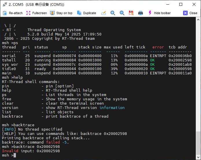

在使用 RT-Thread 5.2.0 标准版时,backtrace 命令无法使用可能有以下原因及解决方法:
1. 未启用 Backtrace 功能
RT-Thread 的 Backtrace 功能默认不开启,需手动配置:
- 使用
menuconfig 工具启用:
scons --menuconfig
- 配置路径:
RT-Thread Components → Kernel Shell → Enable backtrace → Enable backtrace features
勾选此项,保存退出后重新编译工程。
2. 编译器优化问题
Backtrace 需要依赖栈帧指针(Frame Pointer)回溯调用栈。若编译器优化过高可能省略帧指针:
3. 硬件支持与上下文检查
- Cortex-M 支持:
内核本身支持 Backtrace(依赖 FP 或调试信息),但需确保:
- 在非中断上下文(线程模式)中使用命令。
- 中断中无法直接调用 Backtrace(需手动保存上下文)。
- GD32F303 适配:
检查 bsp/gd32/arm/libraries/gd32f30x 是否包含栈回溯实现(如 libcpu/arm/cortex-m/backtrace.c)。
4. Finsh 命令未注册
backtrace 命令依赖 Finsh 组件:
5. 工程配置遗漏
- 确认使用的 BSP 工程已同步最新 RT-Thread 代码(检查
components/libc/compilers/common/backtrace.c 是否存在)。
- 若为自定义工程,需手动移植 Backtrace 组件到 BSP。
6. 其他可能原因
- 堆栈布局异常:栈溢出或破坏会导致回溯失败,检查栈大小合理性。
- 工具链兼容性:确认编译器(如 GCC)版本支持帧指针回溯(Cortex-M 架构无问题)。
排查步骤:
- 检查配置:
确认 rtconfig.h 中已定义:
#define RT_USING_BACKTRACE
#define RT_USING_FINSH
#define RT_USING_CONSOLE
- 验证代码存在:
搜索工程中的 rt_backtrace.c 或 backtrace.c 文件,确保已编译。
- 简化测试:
在 main 函数中调用 rt_backtrace(),观察是否有输出:
#include
void main(void) {
rt_backtrace();
- 查看日志:
若提示 "invalid input",检查 Finsh 是否识别命令:输入 list_command() 查看注册列表。
结论:
- 并非 M 核不支持:Cortex-M 可正常使用 Backtrace。
- 核心问题:需显式开启功能、确保帧指针保留、验证 Finsh 集成。
按上述步骤启用配置并调整编译选项后,即可正常使用 backtrace 命令。
