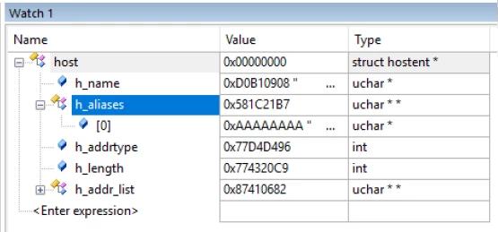

STM32H743 移植 Micro-XRCE-DDS 时,在调用 gethostbyname() 时出现异常怎么解决?
  • 平台:STM32H743II
  • 环境:keil mdk
  • 版本:rt-thread-5.1.0
文件路径
  • packagesMicro-XRCE-DDS-Client-latestsrccprofiletransportipudpudp_transport_external.c
uxr_init_udp_platform() 函数调用
  •     host = (struct hostent *)gethostbyname(ip);
  •     if (host == RT_NULL)
  •         rt_kprintf("Get host by name failed!n");
  •         goto __exit;
执行这一段后,host 值为 RT_NULL 成立。

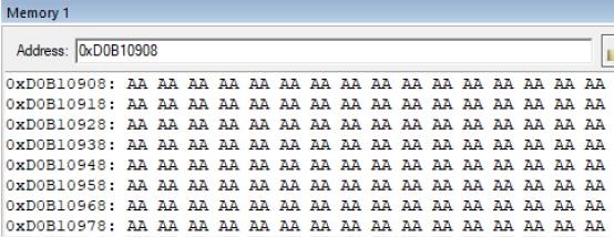

debug 调试,发现 gethostbyname() 的返回值如下图所示,
传入的ip参数为 192.168.5.130
如果 gethostbyname() 执行正常,host->h_name 是能解析到 192.168.5.130 的。
麻烦给分析一下这种异常,谢谢!
