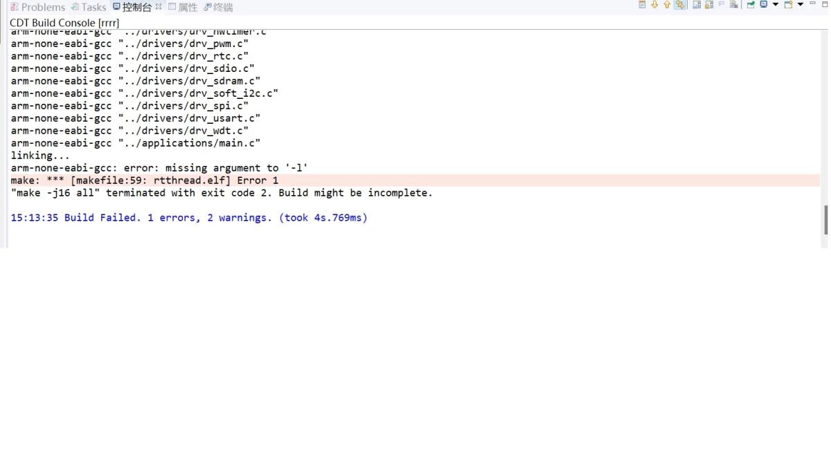

遇到在RT-Thread中添加软件包后出现错误的问题,通常可通过以下步骤解决。以下是详细排查指南:
1. 确认错误类型
首先查看具体报错信息(截图或日志),常见错误类型包括:
- 编译错误:语法错误、未定义符号、头文件缺失
- 链接错误:函数重复定义、库文件缺失
- 配置错误:Kconfig选项冲突
- 内存溢出:RAM/ROM超出芯片限制
2. 通用解决步骤
(1) 更新软件包和依赖
# 进入项目根目录
pkgs --update # 更新软件包索引
pkgs --upgrade # 升级所有软件包
scons --target=mdk5 -s # 重新生成工程(根据你的IDE调整)
(2) 检查配置冲突
menuconfig # 进入配置界面
- 关键检查项:
- 新软件包的依赖是否启用(如网络、文件系统)。
- 资源冲突(如串口、SPI引脚复用)。
- 内核配置(线程栈大小、堆内存等)。
- 操作:关闭其他非必要软件包,仅保留新包测试。
(3) 清理并重新编译
scons -c # 清除编译缓存
rm -rf build # 删除构建目录(重要!)
scons # 重新编译(观察完整错误日志)
3. 常见错误场景及修复
场景1:头文件缺失(编译错误)
fatal error: sensor.h: No such file or directory
修复:
- 确保在
menuconfig 中启用软件包依赖(如 Sensor Driver)。
- 检查软件包的
package.json 是否正确包含路径。
场景2:函数重复定义(链接错误)
multiple definition of `uart_init'
修复:
- 删除重复文件:检查项目中是否有同名源文件。
- 在
menuconfig 中关闭冲突模块(如旧版驱动)。
场景3:内存不足(链接错误)
region `RAM' overflowed by 1024 bytes
修复:
场景4:Kconfig配置冲突
error: defined in multiple locations
修复:
- 执行
scons --pyconfig 检查配置。
- 手动编辑
rtconfig.h 或 rtconfig_project.h 修复宏定义。
4. 高级排查
5. 寻求社区帮助
提供以下信息至RT-Thread论坛:
- 完整错误日志
rtconfig.h 和 .config 文件
- 软件包名称及版本
- 使用的BSP(芯片型号)
最后建议:优先检查软件包是否官方认证,社区软件包可能存在兼容性问题。按以上步骤操作后,90%的添加软件包错误可解决。
