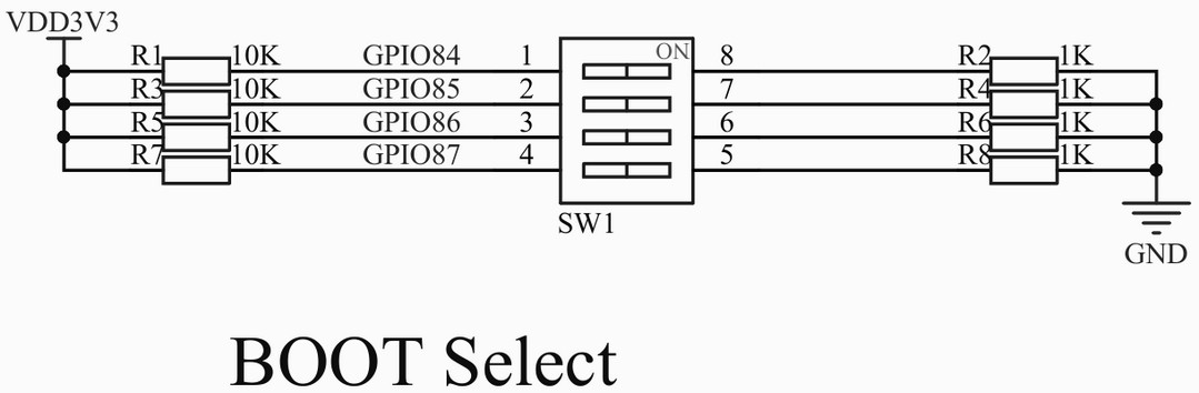

Bootloader 配置
由数据手册可知,SCI 串口下载需通过硬件设置选择。
  • 配置 BootLoader 为对应的模式,即 GPIO87/GPIO86/GPIO85 上拉,GPIO84 下拉;
  • 结合开发板原理图完成 SCI-A boot 对应的拨码开关选择;
默认均为上拉,即连接 Flash 存储,将拨码开关 1 拨至 ON 即可进入串口调试模式。

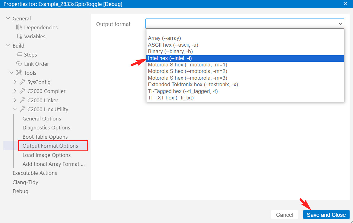

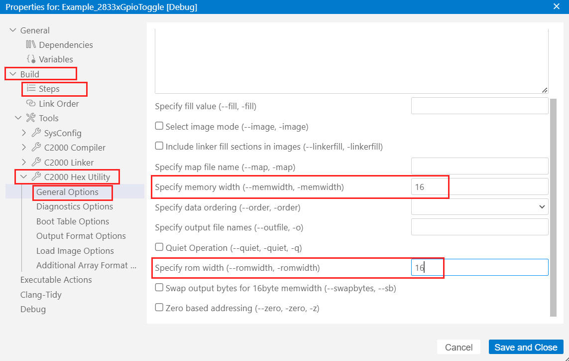

  • 右击项目,选择 Properties,进入属性配置界面;
  • 根据数据手册,修改 hex 的 Memory width 与 ROM width 均为 16
  • 选择输出格式为 Intel hex 格式

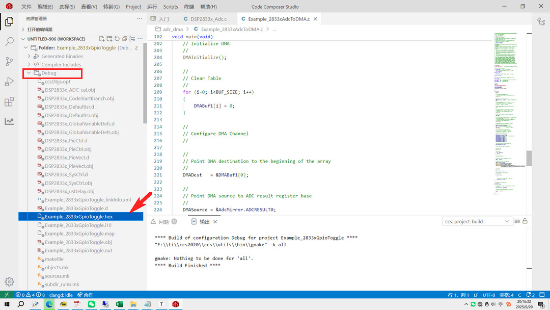

  • 重新编译项目,即可在项目 Debug 文件夹中找到生成的 *.hex 文件。

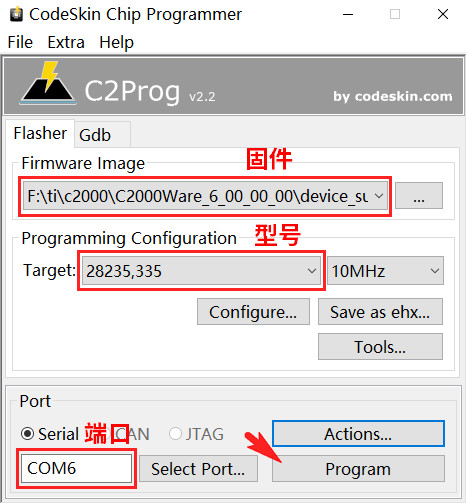

  • 下载并安装 C2Prog 软件以烧录固件;
  • 运行软件,配置参数,包括固件、目标芯片型号、串口对应端口号等;
  • 点击 Program 按钮,完成固件烧录。
