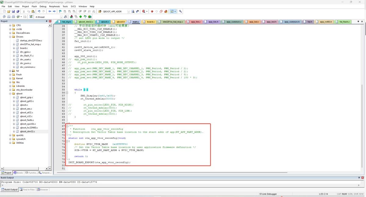

如题,我使用的是
STM32

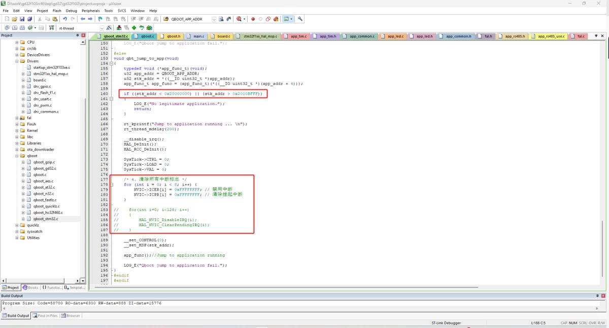

的hal库对STM32F103RCT6芯片进行配置的代码烧录到GD32F103RCT6中,串口和PWM都调试成功,没有问题,所以开始移植qboot。使用env拉取之后,对qboot_stm32.c进行修改,修改后如下图

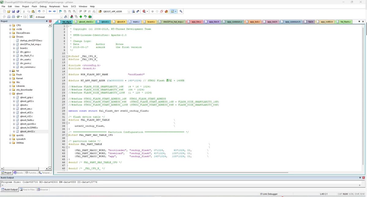

fal_cgh.h代码如下图

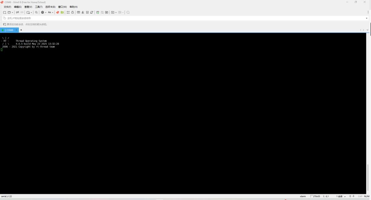

烧录之后串口输出如下
求解问题出在哪里
