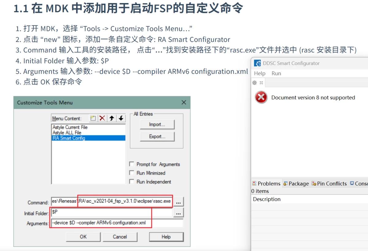

RASC在keil中配置后无法使用怎么解决?

如果您在使用Renesas Advanced Smart Configurator (RASC) 配置后,在Keil MDK中出现无法使用的问题(如代码编译错误、外设不工作、初始化失败等),请按以下步骤系统排查:
1. 验证RASC与Keil的集成
  • 安装匹配版本
    确保RASC版本与Keil MDK、设备支持包(Device Family Pack, DFP)兼容。
    • 打开RASC → Help → About → 检查版本号。
    • 在Keil的 Pack Installer(点击工具栏图标)→ 确认已安装对应芯片的 DFP包(如:Renesas.RA_DFP.x.xx)。
  • 项目路径设置
    在RASC生成代码时:
    • 输出路径必须设置为Keil项目的根目录(或子目录),确保Keil能自动定位生成的文件。
    • 避免使用中文、空格或特殊字符的路径。
2. 检查代码生成与Keil项目配置
  • 重新生成代码
    在RASC中完成配置后:
    1. 点击 Generate Project Content(生成按钮)。
    2. 勾选 "Generate peripheral initialization code by using Smart Manual"(关键选项)。
    3. 选择 "Apply modifications to project files"(自动更新Keil工程)。

4. 外设初始化失败
  • 确认时钟与引脚配置
    在RASC中:
    1. 检查 Clocks 标签页 → 确认主时钟(如HFXT/PLL)、外设时钟(如SCI的PCLKD)已启用并分配频率。
    2. 检查 Pins 标签页 → 验证外设引脚(如UART的TX/RX)已正确映射到物理引脚。

6. 环境重置
若问题仍存在:
  1. 关闭Keil和RASC。
  2. 删除Keil项目中的ra/ra_gen/文件夹。
  3. 重新启动RASC → 加载配置(.rasc文件)→ 重新生成代码。
  4. 在Keil中:右击项目 → Manage → Remove deleted files → 重新添加生成的代码。
