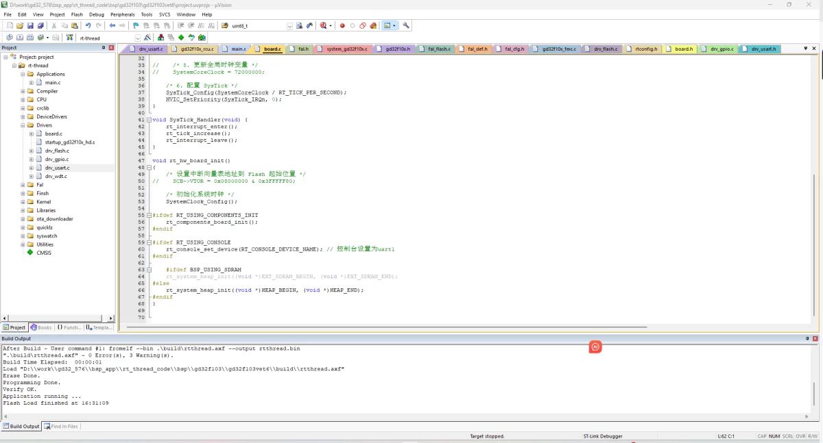

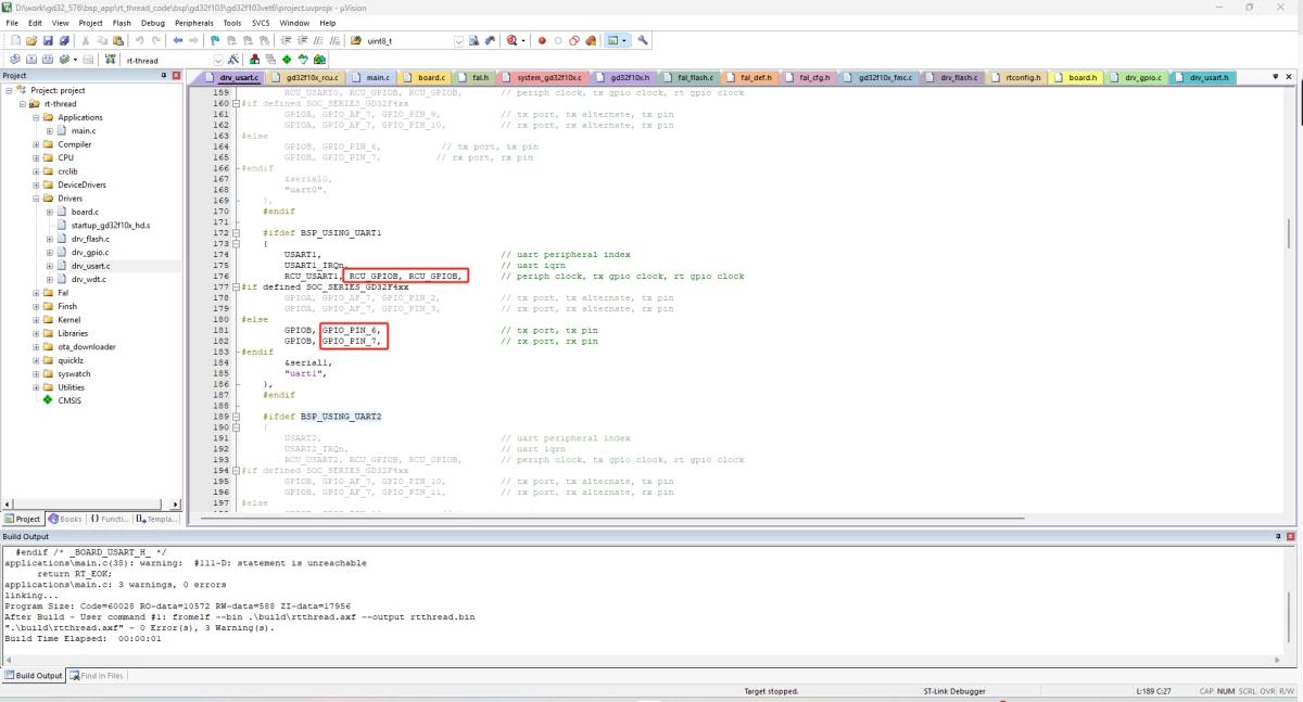

使用的芯片为GD32F103RCT6,文件夹board路径里有一个不使用rt操作系统的串口打印配置,映射到printf,使用这个代码配置的printf可以正常打印。我使用的串口为uart1,引脚为PB6和PB7,drv_usart.c文件中的配置已更改。求解

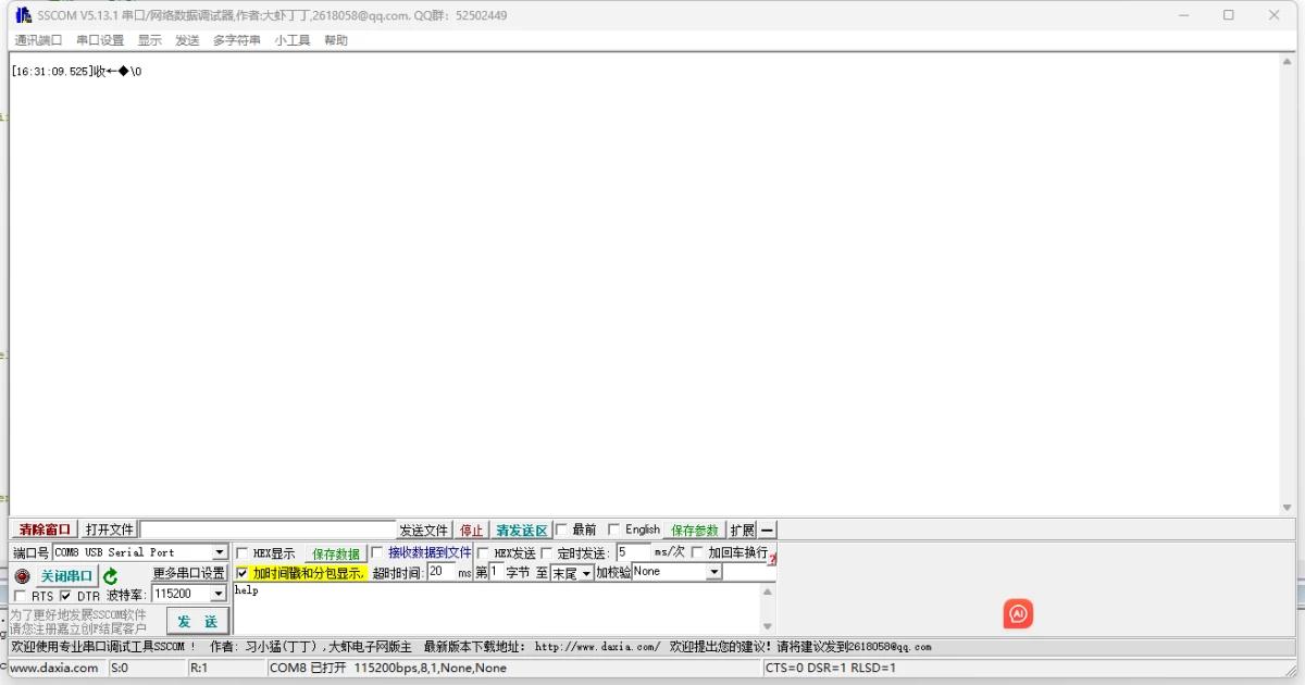

打印值如下,连rt的标识都没有打印

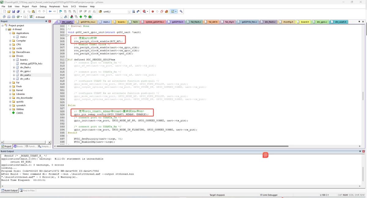

1. 确认串口引脚重映射配置
GD32的UART1默认引脚是PA9/PA10,使用PB6/PB7需开启重映射:
// 在 drv_usart.c 的 USART 初始化函数中添加
rcu_periph_clock_enable(RCU_AF);
gpio_pin_remap_config(GPIO_USART1_REMAP, ENABLE); // 启用UART1重映射
2. 检查串口驱动配置
确保drv_usart.c中已正确定义UART1设备且引脚配置正确:
// 示例配置(GD32库)
static struct gd32_usart usart_config[] = {
        .name = "uart1",
        .usart_periph = USART1,
        .irqn = USART1_IRQn,
        .tx_pin = GPIO_PIN_6,
        .rx_pin = GPIO_PIN_7,
        .tx_gpio_port = GPIOB,
        .rx_gpio_port = GPIOB,
        .clk = RCU_USART1,
        .gpio_clk = RCU_GPIOB,
