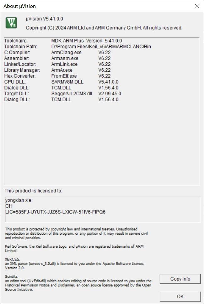

rtthread 版本:v5.2.0
keil 版本:v5.41.0.0

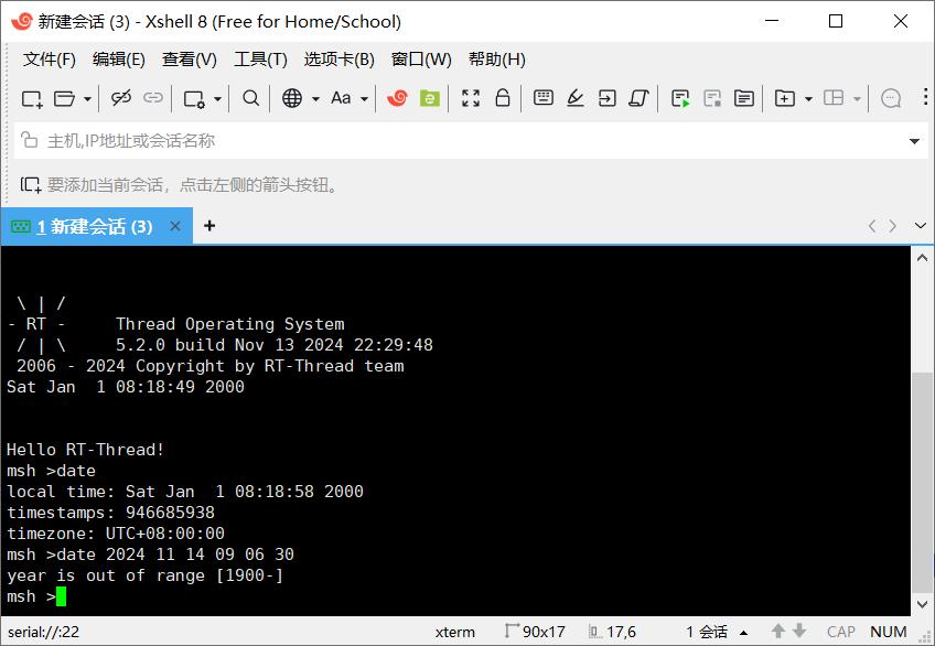

已开启 rtc 组件,在 FinSH 控制台输入:
msh >date 2024 11 14 09 06 30
提示:
year is out of range [1900-]
Debug
仿真
和串口打印都显示程序已正确收到且解析出:
argv[1] = '2024'
但是执行 atoi 转换后为 0:
atoi(argv[1]) = 0
更换为其它转换函数也是同样的结果:
atol()
strtol()
