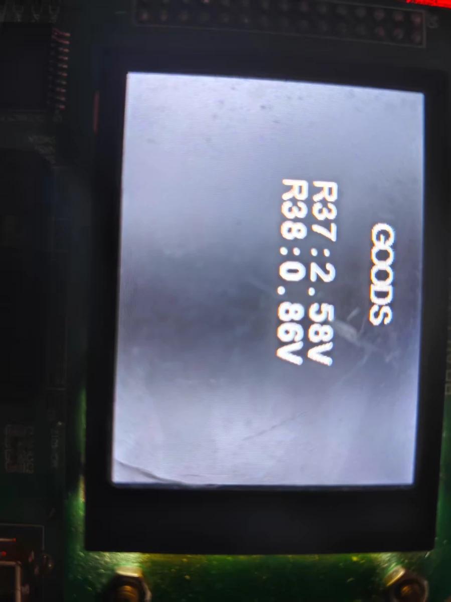

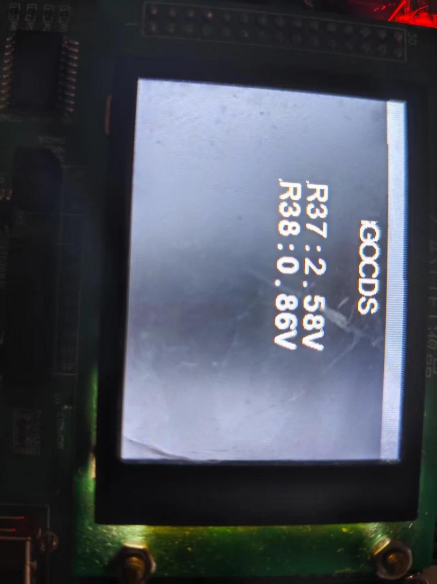

我是刚刚开始学习rt-thread使用rt-thread-studio编译。创建了一个b1see线程下载后正常显示如图(1),一旦复位就会显示有问题如图(2)。
多次复位有概率文字显示正常但上方仍有白线。
每次下载后不复位显示一定正常且调试模式下无论如何复位一定正常。取消使用线程,直接在main循环显示,显示正常。使用cubemx创建nano在keil创建线程下载编译显示正常。请问这个是什么问题。

根据您的描述,问题可能涉及RT-Thread Studio的编译器优化、内存初始化或硬件时序问题。以下是详细分析和解决方案:
问题原因分析
  1. 编译器优化差异(主要嫌疑)
    • RT-Thread Studio默认使用GCC编译器(优化等级-Og),而Keil使用ARMCC(优化等级-O0
    • 浮点运算处理不同:GCC可能将浮点计算优化到寄存器,复位后寄存器值未重置导致异常
      r37 = HAL_ADC_GetValue(&hadc1) * 3.3f / 4096; // 浮点运算在复位后可能未重新初始化

  3. 硬件初始化时序
    • 复位后外设(ADC/显示)未完全初始化时线程已运行
    • 显示驱动复位时序要求严格(白线现象常见于时序问题)

特别注意:调试模式(Debug)会强制初始化寄存器,因此问题可能只在独立运行时出现。上述解决方案重点处理了复位时的寄存器/外设状态一致性。
如果问题仍然存在,建议在复位后立即暂停程序,检查:
  • r37变量的内存值
  • ADC寄存器的状态(CR、SR寄存器)
  • 显示控制器的初始化状态(通过STM32CubeMX确认时序参数)
