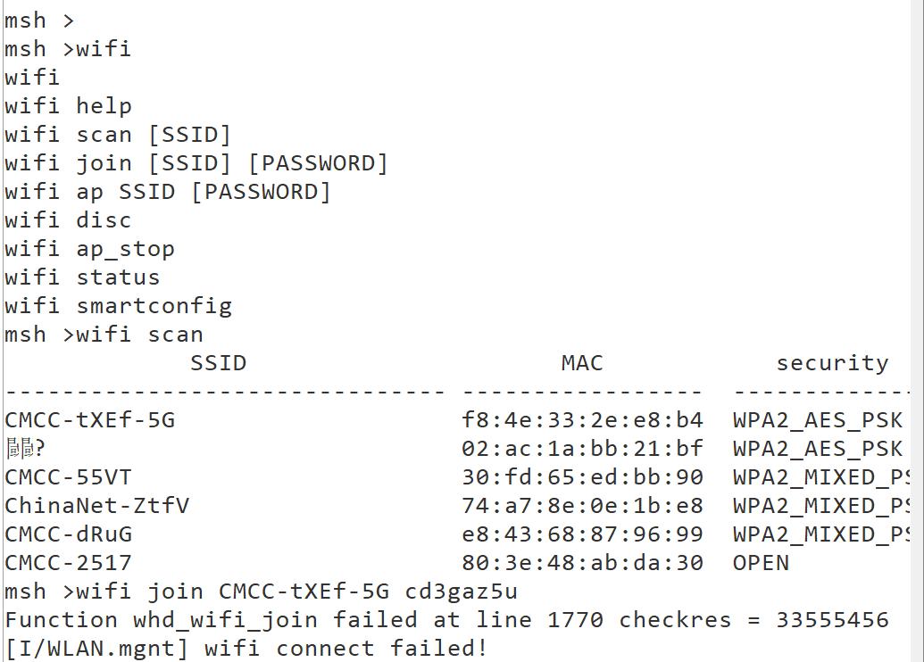

psoc62+CYW43012模块在下载后,终端查询网络后连接不到WiFi怎么解决?
回帖(2)
黄欢
2025-9-18 17:39:32
设备可以连接2.4GHZ的wifi吗?你给的失败信息似乎只有连接5GHZ频段的wifi。

当使用PSoC6 + CYW43012模块下载程序后无法连接WiFi时,可按以下步骤排查解决:
1. 检查基础配置
  • WiFi凭据验证
    确保代码中SSID和密码正确:
    #define WIFI_SSID "Your_Network"
    #define WIFI_PASSWORD "Your_Password"
    特殊字符(如")需转义,建议先在手机上测试目标网络。
  • 连接模式设置
    确认使用正确的安全协议(如CY_WCM_SECURITY_WPA2_AES_PSK),示例:
    cy_wcm_connect_params_t connect_params = {
      .ssid = WIFI_SSID,
      .security = CY_WCM_SECURITY_WPA2_AES_PSK,
      .psk = WIFI_PASSWORD
2. 硬件与初始化检查
  • 电源稳定性
    使用示波器检查CYW43012的3.3V供电,确保电压波动<5%(尤其在射频工作时)。最小电流需满足300mA峰值要求。
  • HCI/UART接口初始化
    确认PSoC6正确初始化HCI接口(关键代码):
    cy_rslt_t result = cy_bt_hci_init_transport(&hci_transport);
    if (result != CY_RSLT_SUCCESS) {
      printf("HCI初始化失败: 0x%X", (unsigned int)result);
  • WiFi驱动初始化
    检查cy_wcm_init()返回值:
    cy_wcm_config_t config = {.interface = CY_WCM_INTERFACE_TYPE_STA};
    if (cy_wcm_init(&config) != CY_RSLT_SUCCESS) {
      printf("WiFi管理器初始化失败!");
3. 信号与连接诊断
  • 网络扫描验证
    添加扫描代码检查网络可见性:
    cy_wcm_scan_result_t scan_result;
    cy_wcm_scan_filter_t filter = {.ssid = WIFI_SSID};
    if (cy_wcm_start_scan(&filter, &scan_result) == CY_RSLT_SUCCESS) {
      printf("发现网络: RSSI=%ddBm", scan_result.signal_strength);
    RSSI应大于-70dBm(距离过远时需靠近AP)。
  • AP兼容性测试
    尝试连接手机热点排除企业级认证问题(如802.1X)。
4. 深度调试技巧
  • 错误代码捕获
    捕获cy_wcm_connect_ap()返回的错误码:
    cy_rslt_t conn_result = cy_wcm_connect_ap(&connect_params, &ip_addr);
    if (conn_result != CY_RSLT_SUCCESS) {
      printf("连接失败代码: 0x%08X", (unsigned int)conn_result);
      // 对照cy_wcm.h中的CY_RSLT_WCM_xxx错误宏分析
  • 固件与版本匹配
    • 检查ModusToolbox中WiFi库版本(如mtb-wifi-core-mw)是否与CYW43012硬件兼容。
    • 在代码中打印固件版本:
      cy_wcm_fw_info_t fw_info;
      cy_wcm_get_firmware_info(&fw_info);
      printf("Firmware: %s", fw_info.fw_version);
5. 硬件接口检测
  • SPI/HCI线路干扰
    • 用逻辑分析仪检查SCK/MOSI/MISO信号质量,排除串扰或时序问题(CLK建议≤16MHz)。
    • 检查CYW43012的HOST_WAKE/DEVICE_WAKE引脚是否被正确拉高/低。
  • 天线连接
    轻触天线连接器观察RSSI变化,排除虚焊或阻抗失配。
6. 高级恢复步骤
  • Factory Reset模块
    发送硬件复位信号:
    cyhal_gpio_write(RESET_PIN, 0);  // RESET_PIN连接模块复位脚
    cyhal_system_delay_ms(100);
    cyhal_gpio_write(RESET_PIN, 1);
  • 更新BSP配置
    在ModusToolbox中重新配置BSP:
    1. 打开工程内TARGET_xxx.mtb文件
    2. 更新mtb-wifi-core-mw到最新版
    3. 执行make getlibs拉取新库
7. 典型错误解决方案
错误现象 解决方法
扫描不到任何网络 检查天线或更换2.4GHz频段AP
连接超时(CY_RSLT_TIMEOUT) 增大连接超时参数(默认10秒)
密码错误(CY_RSLT_AUTH_FAIL) 验证AP加密方式(WPA3需更新固件支持)
频繁断开 在WiFi配置中启用省电模式:config.power_mode = CY_WCM_POWER_MODE_LOW
关键点:若问题仍存在,在连接失败后调用cy_wcm_get_connection_status()获取详细状态,并结合Cypress提供的wifi-mw-core示例代码对比时序逻辑。
