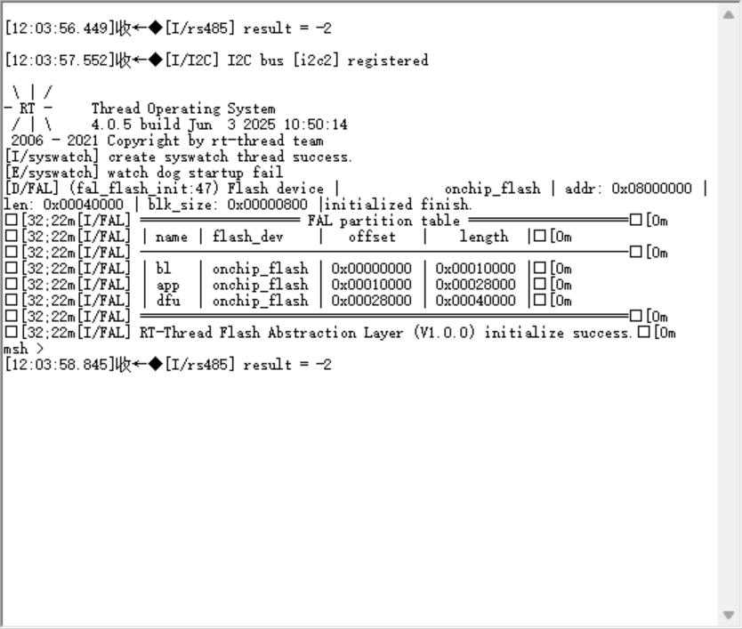

使用串口485线程,发现收到数据回调函数一直没有运行是怎么回事?
代码按照 https://blog.csdn.net/Hei_se_meng_yan/article/details/140294612 中进行编写,我使用的STM32F103RCT6复用的串口1,引脚PB6和PB7,串口配置没有问题,开机可以正常打印,如下图。

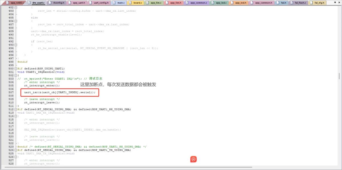

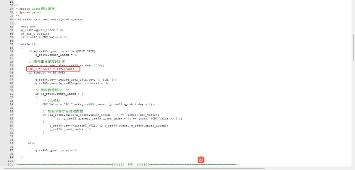

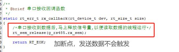

发送485指令,通过打印和debug发现信号量一直为-2,且收到数据会自动进入串口中断函数,不会进入我写的线程中接收。
我这边硬件上有485自动引脚切换,所以不需要软件写,想知道这个问题的原因应该怎么去找

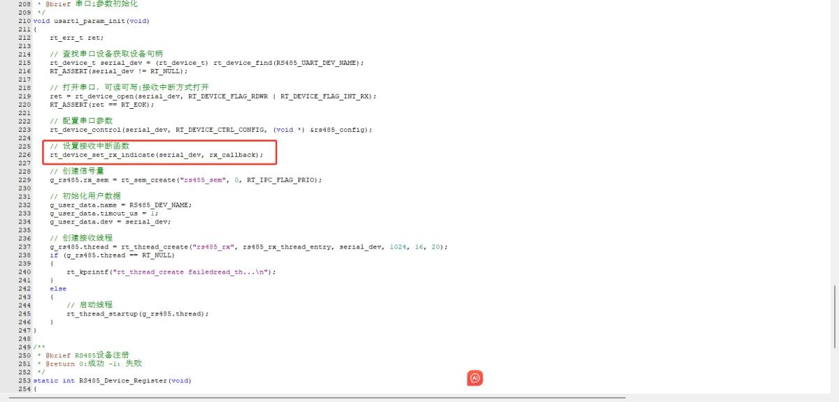

  1. 串口回调函数未正确注册
    • rt_device_set_rx_indicate() 可能未成功绑定回调函数
    • 检查返回值:rt_err_t err = rt_device_set_rx_indicate(device, uart_rx_ind);

    • STM32的USART中断服务程序必须调用 rt_hw_serial_isr()
    • 确认 stm32f1xx_it.c 中的中断函数如下:
      void USART1_IRQHandler(void)
      rt_interrupt_enter();
      rt_hw_serial_isr(&serial1, RT_SERIAL_EVENT_RX_IND);
      rt_interrupt_leave();
  3. 串口打开模式错误
    • 打开设备时需指定 中断接收模式
      rt_device_open(serial, RT_DEVICE_FLAG_INT_RX);
  4. 信号量初始化问题
    • 确保信号量初始值为0:
      rt_sem_init(&rx_sem, "rx_sem", 0, RT_IPC_FLAG_FIFO);

1. 检查中断服务程序
USART1_IRQHandler 中添加调试信息:
    rt_kprintf("[IRQ] Enter USART1 interruptn");  // 添加调试输出
如果看到输出但回调未执行,问题在RT-Thread框架层。

3. 信号量状态诊断
在接收线程中监控信号量:
static void serial_thread_entry(void *param)
    while(1) {
        rt_int32_t sem_val;
        rt_sem_control(&rx_sem, RT_IPC_CMD_GET_STATE, &sem_val);
        rt_kprintf("Semaphore value: %dn", sem_val);  // 打印信号量值
        if (rt_sem_take(&rx_sem, RT_WAITING_FOREVER) == RT_EOK) {
            // ... 处理数据
4. 硬件自动切换延迟测试
在回调函数中添加延迟:
static rt_err_t uart_rx_ind(rt_device_t dev, rt_size_t size)
    rt_thread_delay(1);  // 延时1个tick(约1ms)
    rt_sem_release(&rx_sem);
    return RT_EOK;

确保串口配置完整
/* 查找串口设备 */
serial = rt_device_find("uart1");
/* 以中断模式打开 */
/* 绑定回调函数 */
rt_device_set_rx_indicate(serial, uart_rx_ind);
/* 创建信号量 */

回调函数实现
    rt_sem_release(&rx_sem);  // 关键步骤!
    return RT_EOK;
