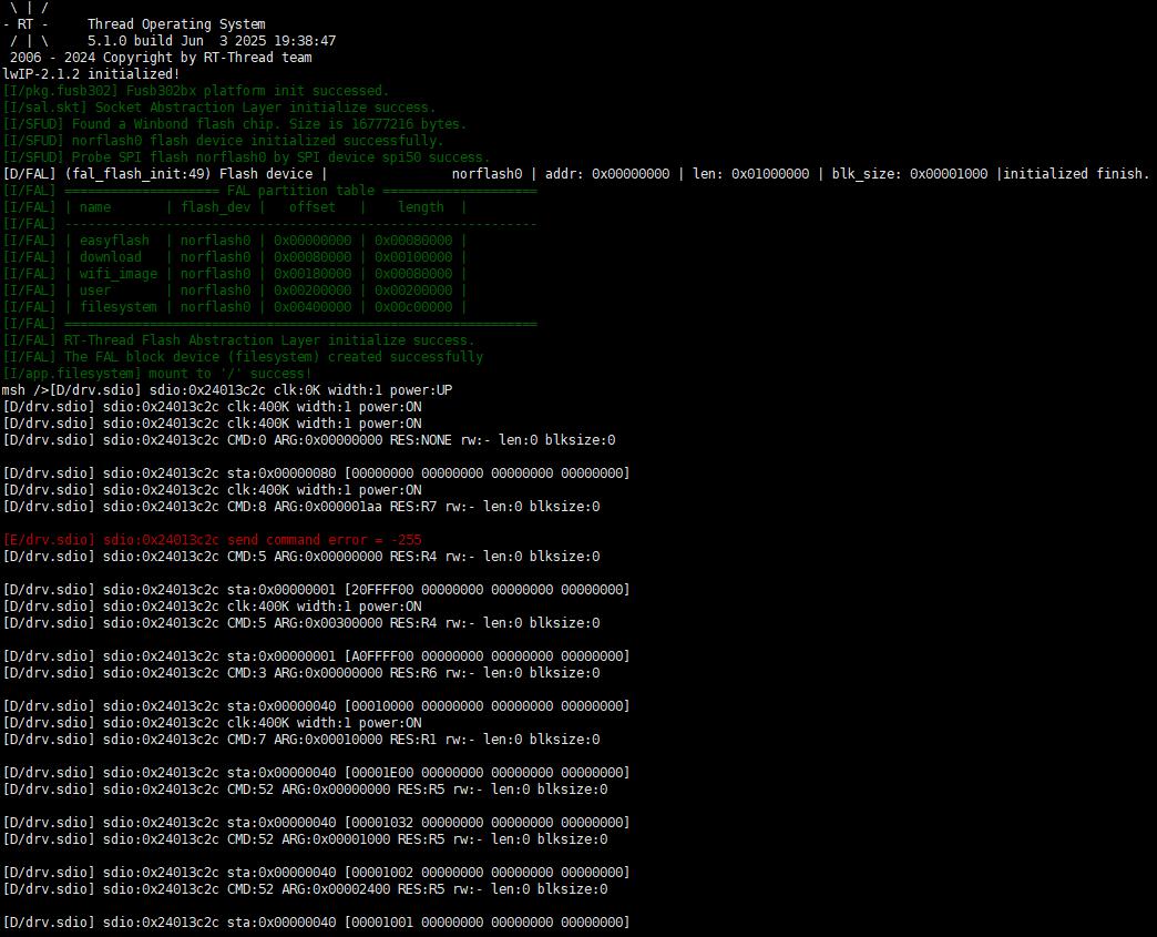

AP6181移植到STM32H723,wifi库初始化错误怎么解决?
STM32H723ZGT6和AP6181采用SDIO接口通信,WIFI库采用了潘多拉的libwifi_6181_0.2.6armcm4_gcc.a,WIFI固件采用了wifi_image_0.1.rbl,OTA库采用了libota_noalgo_0.1.2_stm32l4_gcc.a.
已经成功移植了FAL、SFUD、easyflash、filesystem,sdio驱动使用了art-pi的sdio驱动,wifi驱动采用潘多拉的drv_wlan.c驱动.
目前遇到的问题是执行wifi_hw_init()后初始化失败,目前没有头绪,各位大佬熟悉这块的可以指点下么?
下面附上启动LOGO图:
图中sdio已经驱动起来了,识别到了SDIO接口的类型

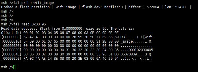

图中wifi固件也已经写入wifi_image分区

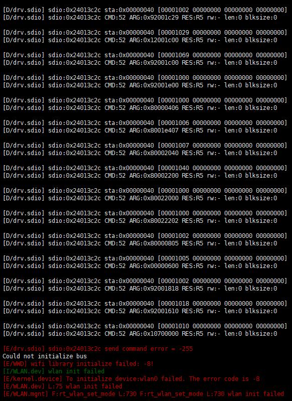

图中执行wifi初始化函数报错,看起来是CMD52命令错误

  1.降低SDIO CLK的传输速度
2.缩短STM32H723ZGT6和AP6181之间连接线的长度
建议用逻辑分析仪测下线上的数据是否正常,目前提供的信息不太容易找出问题。

5. 关键信号调试
  • 硬件信号测量
    • 使用示波器检查:
      • SDIO_CLK是否在初始化阶段输出400kHz方波。
      • DAT0信号是否有CMD5的响应(0x01FF0000)。
    • 确保复位引脚时序:
      // 复位序列示例
      HAL_GPIO_WritePin(WIFI_RST_GPIO_Port, WIFI_RST_Pin, GPIO_PIN_RESET);
      rt_thread_mdelay(50);
      HAL_GPIO_WritePin(WIFI_RST_GPIO_Port, WIFI_RST_Pin, GPIO_PIN_SET);
      rt_thread_mdelay(500); // 等待稳定
