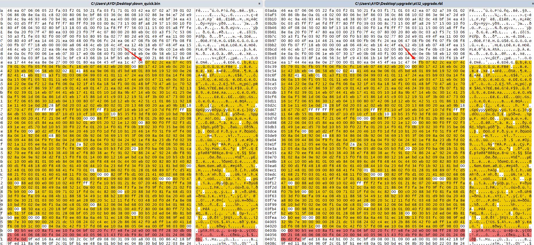

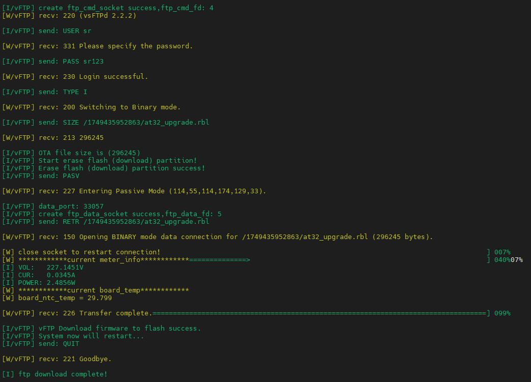

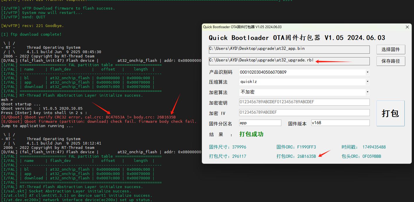

使用ftp下载固件,每次都会或多或少接收错几个字节,怎么改善?
使用EC600的4G模组,在进行远程FTP下载固件升级时,每次都会或多或少接收错几个字节,偶尔才出现一次接收完全正确的固件,所以导致重启后qboot校验固件CRC不过,升级失败现象,这种现象一般应该如何查询呢?准备调整4G模组串口波特率进行测试是否能改善
