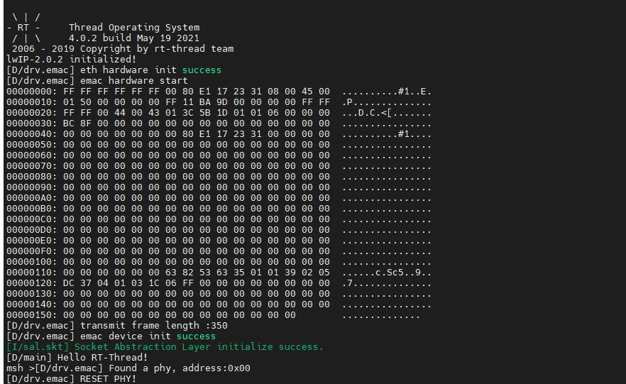

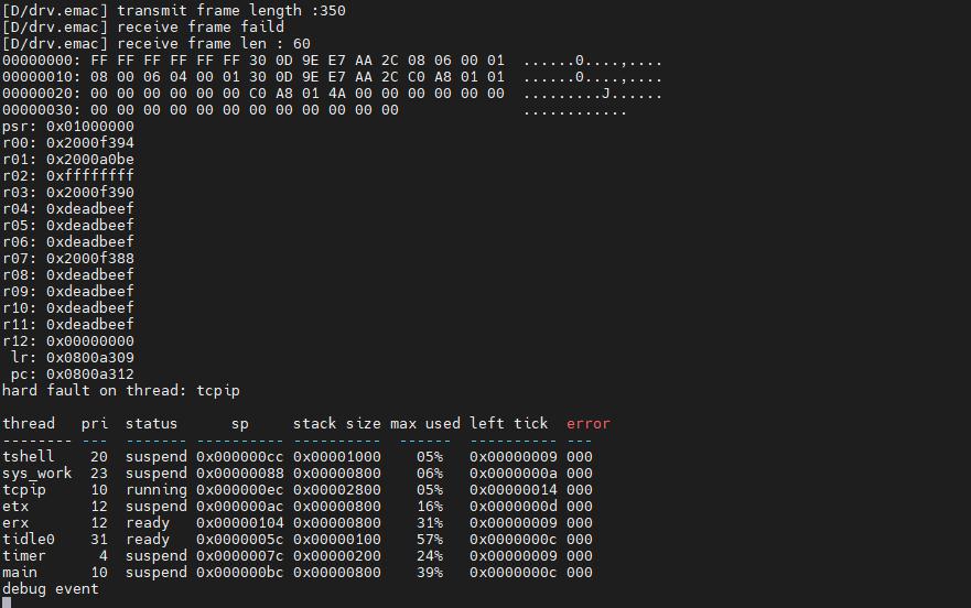

问题1:LwIP 运行 TCPIP 线程崩溃的可能原因及解决方案
常见原因分析:
内存不足(最常见)
- LwIP 的缓冲区(PBUF)或堆内存不足
- 线程栈溢出(即使调整后仍可能不足)
PHY 初始化问题
- LAN8720 复位/配置时序不符合要求
- RMII 时钟未稳定(需 50MHz 参考时钟)
- PHY 地址错误(默认地址 0/1,需与硬件匹配)
中断冲突
- 以太网中断(ETH_IRQHandler)与其他高优先级中断冲突
- 未及时处理接收中断导致数据溢出
时钟配置错误
- HCLK 时钟未配置为 180MHz(F429 以太网要求)
- RMII 参考时钟未启用(通过
HAL_ETH_SetMDIOClockRange() 检查)
驱动适配层问题
ethernetif.c 中的底层驱动未正确移植
- 接收/发送函数未正确处理

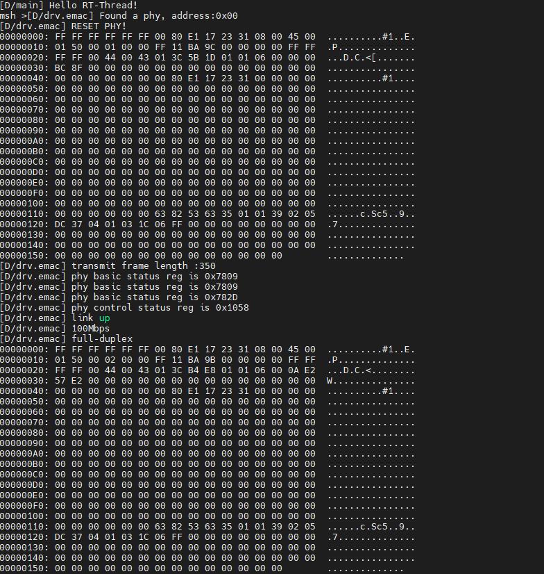

步骤2:检查 LAN8720 初始化
// board.h 确认配置
#define ETH_PHY_ADDR 0x01 // 根据硬件调整(0/1)
#define ETH_PHY_LAN8720 1
#define ETH_PHY_RMII 1
// 添加硬件复位代码(在初始化前)
HAL_GPIO_WritePin(GPIOE, GPIO_PIN_2, GPIO_PIN_RESET); // 假设PE2控制复位
HAL_Delay(100);
HAL_GPIO_WritePin(GPIOE, GPIO_PING_2, GPIO_PIN_SET);
HAL_Delay(100);

步骤4:调试线程配置
// FreeRTOSConfig.h
#define configTOTAL_HEAP_SIZE (30 * 1024) // ≥30KB
// tcpip_thread 栈大小调整(至少 1.5KB)
#define TCPIP_THREAD_STACKSIZE 1536
