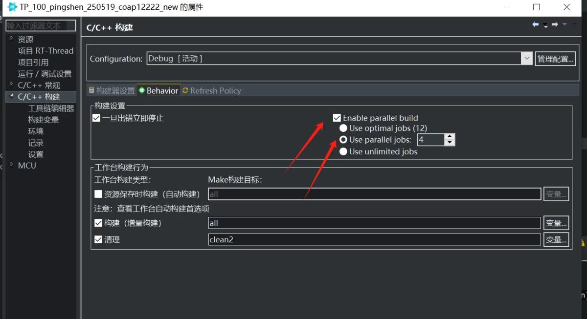

rtthread studio 在编译程序时 速度特别的慢,而且还经常会在编译的时候卡在30%进度上不动,怎么解决?
您好, 在用rtthread studio 编译程序时,编译的速度特别的慢,而且还经常会在编译的时候卡在30%进度上不动。 尝试将parrallel build 配置成4 或者12 , 当为12时,就会在编译时卡在30%进度上不动了

针对 RT-Thread Studio 编译速度慢且卡在进度 30% 的问题,以下是系统化的解决方案:
1. 优化并行编译设置
  • 调整并行任务数
    parallel build 设置为 CPU 物理核心数(非逻辑线程数)。例如:
    • 4 核 CPU → 设置为 4
    • 6 核 CPU → 设置为 6
    • 避免超过物理核心数(如设为 12 可能导致资源争用卡死)。
  • 设置位置
    RT-Thread Studio → 项目右键 → PropertiesC/C++ BuildBehavior → 勾选 Enable parallel build → 输入合理数值。

7. 测试命令行编译
  • 使用 scons 命令独立于 IDE 编译:
     # 进入工程目录
    cd your_project_path
    # 清理旧文件
    scons -c
    # 并行编译(-j4 根据核心数调整)
    scons -j4
  • 结果分析
    • 成功 → IDE 环境问题(重装 Studio 或检查插件)。
    • 失败 → 项目配置或硬件问题。

总结步骤
  1. 设置并行编译为物理核心数(如 4/6/8)。
  2. 关闭杀毒软件或添加工程目录排除。
  3. 命令行执行 scons -j4 测试是否卡死。
  4. 监控资源占用,定位瓶颈点(CPU/内存/磁盘)。
  5. 若仍卡死,检查编译日志并优化对应文件或链接配置。
通过以上步骤,90% 的编译卡顿问题可解决。如问题持续,请提供编译日志最后 10 行,以便进一步分析。
