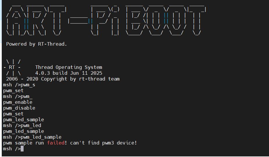

按照官方文档在ART-PI上开启PWM,但是串口输出找不到设备,怎么解决?

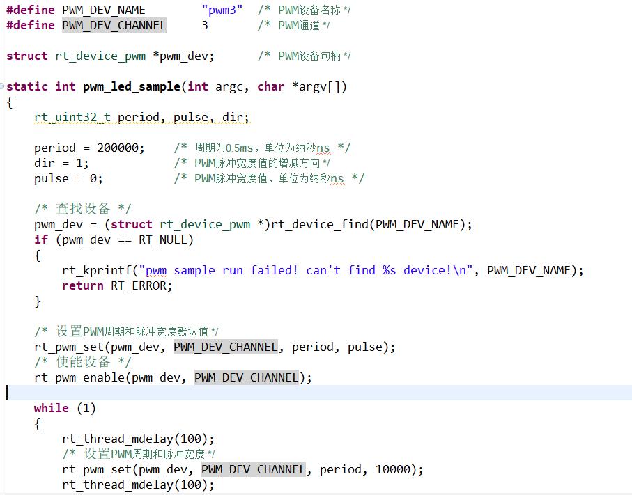

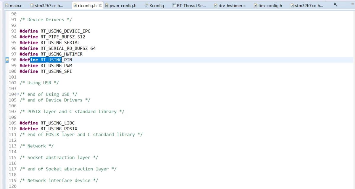

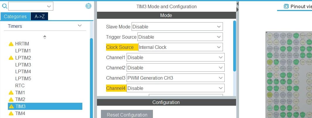

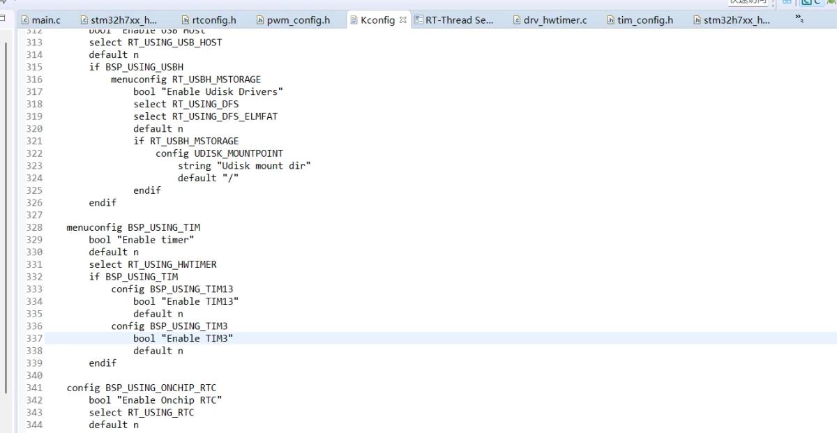

大佬们,我在cubemx里打开了tiM3及其通道3,

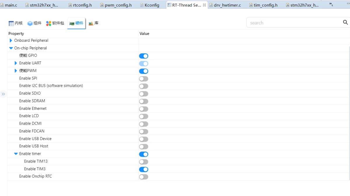

rtthread-setting,里打开了PWM,硬件On-chip Peripheral里添加了TIM3,并且使能了他,

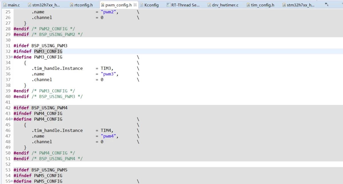

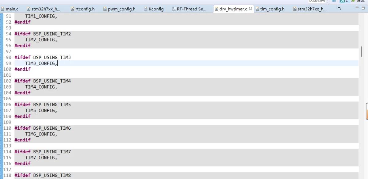

tim_config.h里也仿照TIM13加入了有关TIM3的代码,

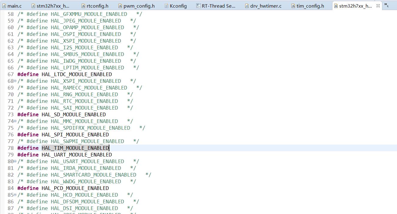

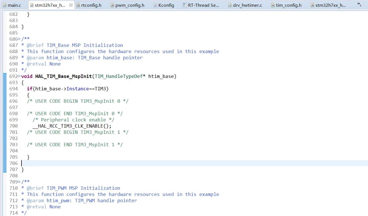

STM32h7xx_hal_msp.c里也打开了TIM3的使能,
最后按照官方文档上的代码,拷贝到ART-PI的模板例程里。但是不能发现TIM3的设备

遇到无法找到PWM设备的问题时,请按以下步骤系统排查:
1. 检查设备树配置
  • 确认在 rtconfig.h 中启用了宏定义:
     #define BSP_USING_TIM3
    #define BSP_USING_PWM
    #define BSP_USING_PWM3
  • board/Kconfig 中确保配置正确:
     config BSP_USING_TIM3
         bool "Enable TIM3"
         default n
    config BSP_USING_PWM3
         bool "Enable PWM3 (TIM3 Channel)"
         select BSP_USING_PWM
         select BSP_USING_TIM3
         default n
2. 验证驱动注册
  • tim_config.h 中添加TIM3配置:
     #ifdef BSP_USING_TIM3
    #ifndef TIM3_CONFIG
    #define TIM3_CONFIG
        .tim_handle.Instance = TIM3,
        .name = "pwm3",
        .irq_type = HAL_TIM_IRQ_UPDATE,
    #endif
    #endif /* BSP_USING_TIM3 */
  • 确保 drv_pwm.c 中调用了注册函数:
     #ifdef BSP_USING_PWM3
    rt_device_pwm_register("pwm3", &drv_pwm, &tim_config[3]); // 索引需匹配
    #endif
3. 排查CubeMX配置
  • 引脚映射:确认TIM3通道3对应引脚(如PB0)已正确配置为复用输出模式(AF2)。
  • 时钟树:检查TIM3的时钟源是否使能(APB1总线)。
  • 生成代码验证:检查生成的 main.c 中是否有 MX_TIM3_Init() 函数,并在 stm32h7xx_hal_msp.c 中确认:
     void HAL_TIM_MspPostInit(TIM_HandleTypeDef* htim) {
         if(htim->Instance == TIM3) {
             GPIO_InitStruct.Pin = GPIO_PIN_0;
             GPIO_InitStruct.Mode = GPIO_MODE_AF_PP;
             GPIO_InitStruct.Pull = GPIO_NOPULL;
             GPIO_InitStruct.Speed = GPIO_SPEED_FREQ_LOW;
             GPIO_InitStruct.Alternate = GPIO_AF2_TIM3;
             HAL_GPIO_Init(GPIOB, &GPIO_InitStruct);
4. 检查RT-Thread设备列表
  • 在MSH终端执行 list_device 命令,查看是否有 pwm3 设备。
  • 若无输出,在应用代码中主动查找设备:
     rt_device_t dev = rt_device_find("pwm3");
    if (dev == RT_NULL) {
         rt_kprintf("PWM3 device not found!n");
5. 调试关键函数
  • 驱动初始化:在 drv_pwm.crt_hw_pwm_init() 中打印日志,确认是否执行到TIM3注册。
  • 底层时钟:检查 SystemClock_Config() 是否启用APB1时钟(__HAL_RCC_TIM3_CLK_ENABLE())。
  • 注册返回值:捕获 rt_device_pwm_register() 的返回值,确认是否成功(返回RT_EOK)。

时钟使能 stm32h7xx_hal_msp.c 中确认 __HAL_RCC_TIM3_CLK_ENABLE() 被调用
