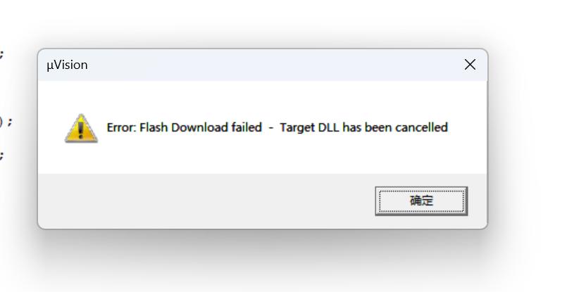

当使用Keil MDK-ARM(uVision)给Vision Board烧录固件失败时,有多种可能的原因。需要系统地排查以下方面:
? 一、 硬件连接问题 (最常见原因)
- USB线缆问题:
- 是否使用了数据线? 很多USB线只具备充电功能,无法传输数据。务必使用数据线。
- 线缆损坏或接触不良? 尝试更换一根已知良好的数据线。
- 调试器连接器问题:
- 调试器(如ST-Link, J-Link, DAP-Link等)连接到Vision Board的排线是否松动、接触不良或损坏?
- 排线是否完全插入两端的插座?
- 尝试重新插拔排线或更换一根可靠的排线。
- 目标板供电问题:
- 供电不足: Vision Board是否通过USB或外部电源获得了足够且稳定的电力?尝试同时连接调试器和USB供电线(如果板子支持)。调试器本身可能无法提供足够的电流。
- 电源不稳定: 外部电源适配器是否损坏?电压是否符合要求?
- 电源开关/跳线: 检查Vision Board上是否有电源开关或供电选择跳线帽,确保它们设置在正确位置。
- SWD/JTAG接口连接错误:
- 确认调试器连接到Vision Board上的正确接口(通常是SWD或JTAG)。
- 检查SWD/JTAG引脚连接: 最关键的引脚是:
SWDIO / TMS (数据线)
SWCLK / TCK (时钟线)
GND (地线) - 必须连接良好且共地!
VCC (可选,用于目标板供电或电压参考,某些调试器需要)
NRST (复位线,强烈推荐连接,解决很多奇怪问题)
- 对照Vision Board的原理图或用户手册,仔细核对每一根连接线是否对应到调试器接口和目标板接口的正确引脚。错接(如
SWDIO接到SWCLK)是常见错误。
- 目标芯片物理损坏:
- 虽然不太常见,但静电放电(ESD)、电源反接、短路等也可能损坏芯片中的调试模块或整个芯片。尝试给一个已知好的同型号板子烧录,或测试板子上芯片的其他基本功能(如供电电压、晶振是否起振)。
二、 软件配置问题 (Keil uVision设置)
- 目标设备选择错误:
- 在Keil的
Options for Target -> Device选项卡中,检查是否正确选择了Vision Board使用的具体微控制器型号(例如STM32F103RET6, STM32F407VGT6等)。选错型号可能导致连接失败或烧录错误。
- 调试器选择与设置错误:
- 调试器类型: 在
Options for Target -> Debug选项卡中,右侧的Use:下拉菜单是否正确选择了你连接的调试器(如ST-Link Debugger, J-LINK/J-TRACE Cortex, CMSIS-DAP Debugger等)?
- 接口类型: 点击
Settings按钮,在Debug标签页下,确认Port是否正确设置为SW(Serial Wire)。如果使用JTAG则选JTAG,但SWD更常用。
- 速度: 在
SW Device Configuration下方,尝试降低Clock速度(如从4MHz降到1MHz或更低)。高速有时在连接不稳定时会导致失败。
- 连接模式: 尝试勾选或不勾选
Connect under reset。前者通常在芯片状态异常时更可靠。
- Reset类型: 在
Reset或Utilities标签页(取决于调试器),确认复位信号类型(如Hardware Reset, Core Reset, SysResetReq)是否合适。Hardware Reset通常最可靠(如果NRST线已连接)。
- Flash算法选择错误:
- 在
Options for Target -> Debug -> Settings -> Flash Download标签页:
- 确认
Programming Algorithm列表中添加了与Vision Board上Flash存储器大小和型号完全匹配的算法。Keil自带常见芯片的算法,但如果你的板子Flash特殊,可能需要添加算法文件。
- 检查
RAM for Algorithm的值是否足够(通常保持默认即可,除非有特殊需求或报错)。
- 勾选了
Reset and Run?如果失败,可以试着取消勾选,先只编程,成功后再手动复位。
- 工程配置问题:
- 编译是否成功? 确保代码编译(Rebuild)没有错误。烧录的是编译产生的
.axf或.hex文件。
- 代码大小溢出: 检查编译生成的代码大小是否超过了芯片Flash的实际容量。
- 启动文件/链接脚本: 是否与目标芯片匹配?错误的启动文件可能导致芯片无法正常初始化。
- 读写保护设置:
- 芯片可能被设置了读保护或写保护。此时需要通过调试器发送特定解锁序列(通常直接在Keil的
Flash -> Unprotect Chip菜单),或者通过串口或其他ISP方式先解除保护,才能再次烧录。Keil烧录失败时可能提示类似Flash protected或Cannot load flash programming algorithm的错误。
? 三、 目标芯片状态问题
- 芯片处于非正常状态(Crash/Low Power):
- 之前运行的代码可能将芯片置于深度睡眠模式、死循环、死锁状态,或者禁用了调试接口。这时调试器无法与其通信。
- 解决方法:
- 硬件复位: 按住Vision Board上的
RESET按钮不放,然后在Keil中点击Download(烧录),在烧录工具开始尝试连接时松开复位按钮。这通常在Connect under reset模式下更有效。
- 断电重启: 断开Vision Board的所有电源(包括USB和外部电源),等待几秒钟,再重新上电,然后立即尝试烧录。
- 如果板子上有
BOOT0/BOOT1(或类似)跳线帽,尝试将其置于系统存储器启动模式(通常BOOT0=1, BOOT1=0),通过串口使用官方工具(如STM32CubeProgrammer)进行擦除操作或解除保护,然后再切回主Flash模式(BOOT0=0)尝试用Keil烧录。
- 时钟配置异常:
- 如果当前烧录的固件(或上一个固件)错误地配置了时钟系统(例如禁用了HSI、HSE不工作且代码依赖它、PLL配置错误等),可能导致芯片内核或调试模块无法在预期频率下工作。解决方法同上(复位、断电重启、启动模式)。
- Boot引脚状态:
- 确保
BOOT0和BOOT1(如果存在)引脚被正确拉低(通常是接GND),使得芯片从主Flash启动。如果它们被意外拉高,芯片会进入系统存储器或SRAM启动模式,Keil连接主Flash的调试器可能会失败。
? 四、 其他原因
- Keil MDK版本兼容性或Bug:
- 尝试更新Keil MDK到最新版本。
- 尝试使用其他版本的MDK(如果可能)。
- 确认Keil License是否有效。
- 调试器固件过旧或有Bug:
- 如果使用ST-Link, J-Link, CMSIS-DAP等调试器,检查其固件版本,并尝试用官方工具更新到最新固件。
- 操作系统/驱动程序问题:
- 确保调试器(如ST-Link)的USB驱动程序已正确安装。在设备管理器中检查是否有带感叹号或问号的设备。
- 尝试更换USB端口(尤其是从USB 3.0换到USB 2.0)。
- 以管理员身份运行Keil uVision。
- 重启电脑。
- 工程路径问题:
- 避免工程路径中包含中文字符或过长的路径、特殊字符。尝试将工程移动到简单的英文路径下(如
C:ProjectsMyProject)再编译烧录。
- 芯片锁死:
- 极少情况下,严重错误的操作(如错误的选项字节编程)可能导致芯片完全锁死,无法通过SWD/JTAG访问。此时通常需要借助串口ISP(利用Boot引脚)尝试恢复,或者更换芯片。
? 排查步骤建议:
- 阅读错误信息: Keil下方
Build Output窗口会给出具体的失败信息(如No Cortex-M Device found, Flash Download Failed, Cannot Load Flash Programming Algorithm, Error: Flash Download Failed - Cortex-M4等),这是最重要的线索!务必仔细阅读并搜索该错误信息。
- 基础检查: 确认USB数据线、调试排线连接牢固且正确。尝试更换线缆。
- 供电确认: 确保Vision Board供电充足且稳定(必要时同时接调试器和USB电源)。
- 连接NRST: 务必连接调试器的
NRST线到目标板的复位引脚。
- 复位尝试: 在烧录过程中配合硬件复位操作(按住Reset点Download)。
- 核对Keil设置:
Device是否正确?
Debug选项卡:调试器类型选对了吗?Settings里Port设置对吗(SW)?Clock速度是否过高?尝试降低并勾选Connect under reset。
Flash Download选项卡:Flash算法选对了吗?Reset and Run可以先取消。
- 驱动检查: 在设备管理器中确认调试器驱动正常(无感叹号/问号)。
- 更换工具: 尝试使用其他烧录工具验证:
- 使用厂商提供的工具(如ST的STM32CubeProgrammer、GD的GD-Link Utility)。
- 使用开源的OpenOCD配合GDB。
- 使用J-Link Commander(如果是J-Link)。
- 如果能用另一个工具成功连接并烧录,说明问题出在Keil的设置或版本上;如果都不能成功,则问题更可能在硬件或目标板状态。
- 检查Boot引脚: 确认
BOOT0/BOOT1(如有)设置正确(主Flash启动模式)。
- 排除保护: 如果怀疑保护,尝试用其他工具(如STM32CubeProgrammer)连接并解除保护。
- 简化测试: 尝试烧录一个极其简单的已知好的程序(如点灯程序),排除复杂代码的影响。
? 关键点: 每次改变一个变量进行测试(比如只换线,只改时钟速度,只勾选Connect under reset),并仔细记录Keil给出的具体错误信息,这对精准定位问题至关重要。从最简单的硬件连接和Keil配置开始排查通常是最高效的。希望这份详细指南能帮你成功解决问题!
