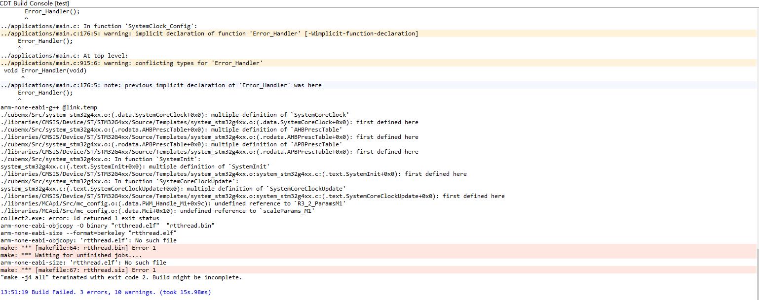

手动添加cubeMX的软件自动生成代码后,编译出现’rtthread.elf’:No Such File 的错误。

当遇到编译时提示缺少 rtthread.elf 文件的错误时,通常是因为构建系统未能正确生成可执行文件。以下是系统化的解决步骤:

7. 强制触发完整重建
  • 删除所有构建中间文件,确保完全重建:
    scons -c  # 清除
    find . -name "*.o" -delete  # 删除所有对象文件
    rm -rf rtthread.elf rtthread.bin # 清理旧目标文件
    scons                      # 重新构建
8. 验证构建日志
  • 仔细阅读编译输出日志,定位首个报错位置(如源文件编译失败、链接选项错误等)。
  • 常见问题:
    • 函数未定义 → 添加缺失的源文件到构建列表。
    • 内存布局冲突 → 调整 .ld 脚本中的 FLASH/RAM 地址。
补充建议
  • 更新 BSP:从 RT-Thread GitHub 仓库获取最新的 BSP 模板,对比文件差异。
  • 使用 CubeMX-RT-Thread 适配器:考虑使用官方支持的 cubemx-rtt-project 工具自动集成。
通过以上步骤,90% 的 rtthread.elf 缺失问题可被解决。若问题仍存在,请提供编译日志的关键错误片段以便进一步分析。
