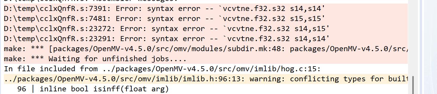

针对使用RT-Thread Studio编译Vision Board(OpenMV固件工程)时出现的8个错误,以下是系统化的解决方案:
错误原因分析
- 软件包依赖缺失(最常见原因)
- 工具链路径未正确配置
- 缓存文件冲突
- 工程配置不完整
解决方案步骤
1. 更新软件包与工具链
强制更新软件包:
- 在项目根目录右键 →
RT-Thread Settings
- 点击右上角 齿轮图标 → Force Update Packages(强制更新所有软件包)
- 等待下载完成(需稳定网络,国内用户可检查镜像源)
验证工具链配置:
- 顶部菜单栏 → 窗口 → 首选项 → RT-Thread → 工具链
- 确保
GNU GCC 路径指向正确(示例:C:RT-ThreadStudiorepoExtractToolChain_Support_PackagesARMgcc-arm-none-eabi5.4.1bin)
- 若路径缺失,点击 下载 安装ARM GCC工具链
2. 清除缓存并重新编译
清理项目:
- 项目右键 → Clean Project(清理工程)
- 手动删除项目目录下的
Debug / build 文件夹
- 删除项目根目录的
packages 文件夹(触发依赖重下载)
重建索引:
- 项目右键 → Index → Rebuild
3. 检查硬件配置匹配
4. 查看关键错误信息
- 定位首个错误:
- 在控制台中查找 第一个红色错误(后续错误常由首个引发)
- 重点关注两类错误:
- 头文件缺失(如
fatal error: sensor.h: No such file or directory)
→ 说明摄像头驱动包未下载成功
- 未定义符号(如
undefined reference to ov7725_init)
→ 检查相应驱动文件是否加入编译
5. 手动修复常见错误场景
场景1:软件包下载失败
# 进入项目目录手动下载软件包
cd packages
git clone https://github.com/RT-Thread-packages/sensor_driver.git -b latest
场景2:内存溢出(Region overflow)
修改 boardlinker_scriptslink.sct:
- LR_IROM1 0x08000000 0x100000 { ; 原大小可能不足
+ LR_IROM1 0x08000000 0x200000 { ; 调整为2MB Flash
场景3:Python脚本执行失败
- 检查
tools/ 目录下的Python脚本(如 mkromfs.py)
- 安装依赖:
pip install pyelftools
- 设置RT-Thread Studio使用系统Python:首选项 → RT-Thread → Build → 指定Python解释器路径
6. 重置工程环境
- 备份
applications 目录下的用户代码
- 重新创建Vision Board工程(基于RT-Thread的新建工程向导)
- 选择正确的BSP:STM32 Series → STM32H7 → vision_board
- 将备份代码覆盖到新工程
终极解决方案
如以上步骤无效:
- 下载官方预配置工程:
git clone https://github.com/OpenMV/OpenMV.git --depth=1
- 在RT-Thread Studio中 → 文件 → 导入 → RT-Thread BSP Project → 选择克隆的
OpenMV/bsp/vision_board 目录
- 直接编译(跳过任何配置修改)
验证成功
提示:若仍有个别错误,请提供控制台输出的 前两个错误全文,我将给出精准修复指令。
