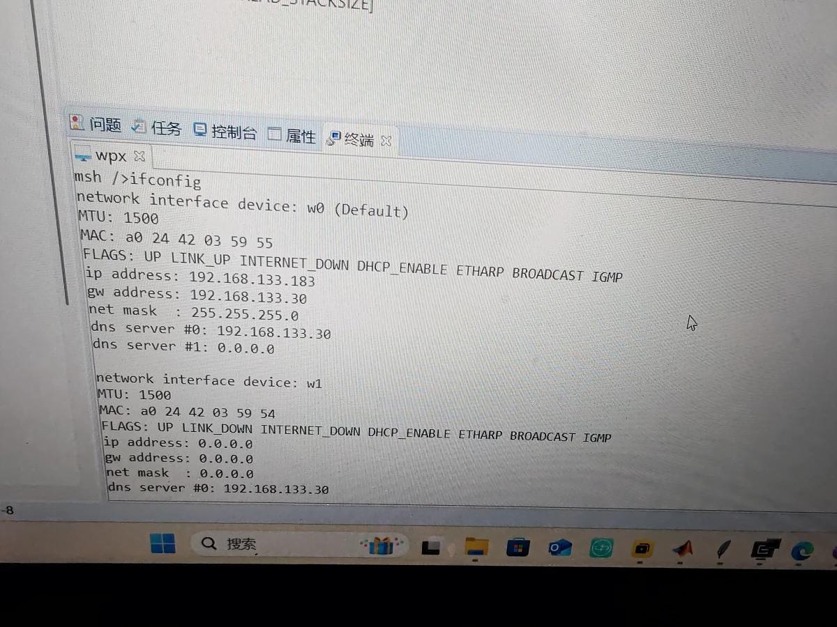

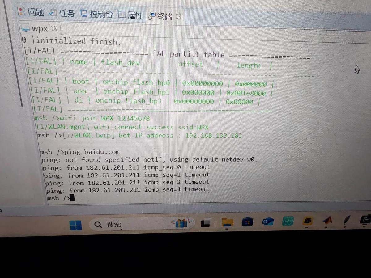

连得上热点,但是ping baidu.com出现timeout,请问跟什么有关?
连得上热点,但是ping baidu.com出现了timeout, ping其他ip也是timeout,timeout跟什么有关系,需要怎么操作

  你有两个网络设备,你ping没指定默认W0设备, 其次有可能你的热点有限制。

 先 ping 一下路由器试试。
