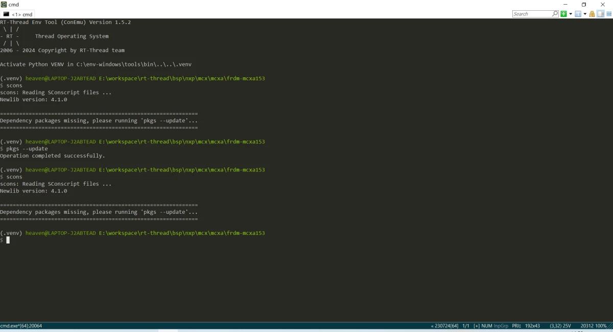

scons工具无法编译是什么原因?
如题,scons工具编译不了,pkg update也不行,这个是什么原因?

  pkgs —upgrade 一下,然后menuconfig一下

scons 工具无法编译且 pkg update 无法解决问题时,可能是由多种原因导致的。以下是常见原因及解决方法:
1. 环境配置问题
  • 依赖未安装
    SCons 项目可能依赖特定工具链(如 gccclangmake)或库文件。
    解决方法:
