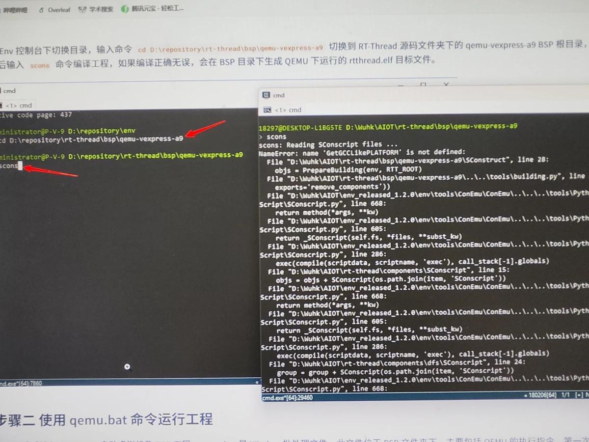

我跟着rt-thread学习文档的操作,学习如何在 Window 平台使用 QEMU 运行 RT-Thread qemu-vexpress-a9 BSP 工程。按说明我下载了rt-thread源代码和RT-Thread Env 工具。
教程中说,在 Env 控制台下切换目录,输入命令 cd D:repositoryrt-threadbspqemu-vexpress-a9 切换到 RT-Thread 源码文件夹下的 qemu-vexpress-a9 BSP 根目录,然后输入 scons 命令编译工程,如果编译正确无误,会在 BSP 目录下生成 QEMU 下运行的 rtthread.elf 目标文件。这一步出现如下报错。
文件我没有改动,我下载了rt-thread4.0.1,env下载了好几个,但是都是同样的问题。
希望大神们能够指点一二,感激不尽!

GetGCCLikePLATFORM
是这个函数找不到,是否你的版本有问题?或者tools下的脚本是拼凑出来的。
在版本使用上,建议用lts版本,如果是学习,用github最新版本也没问题的。
