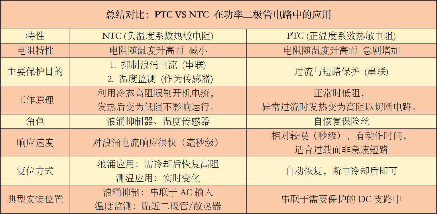

  1. PTC与NTC在过流保护上的区别
虽然两者都响应温度,但机制不同:
NTC(用于浪涌抑制):其自身的工作电流导致发热,从而从高阻态变为低阻态。它是一个“启动辅助”器件。
PTC(用于过流保护):回路中的异常大电流导致其发热,从而从低阻态变为高阻态。它是一个“保护”器件。
总结对比:PTC vs. NTC 在功率二极管电路中的应用
在实际的高可靠性电源设计中,这两种保护方案常常同时被采用,为功率二极管提供从瞬间到长期的全面保护。
NTC 主要用于 抑制浪涌电流 和 温度监测。
PTC 主要用于 过流保护,其本质是一种可复位的“保险丝”。
结论与设计考量
在一个复杂的电源系统中,NTC和PTC可能会同时出现,各司其职:
在AC输入端:串联一个NTC,用于抑制开机时对整流桥和滤波电容的浪涌电流冲击。
在关键的DC输出支路:串联一个PTC,作为自恢复保险丝,防止该支路因负载短路等故障而发生过流,保护该支路上的功率二极管和开关管。
在散热器上:放置一个NTC,作为温度传感器,实时监测功率二极管和开关管的温度,并提供给MCU实现过热保护。
