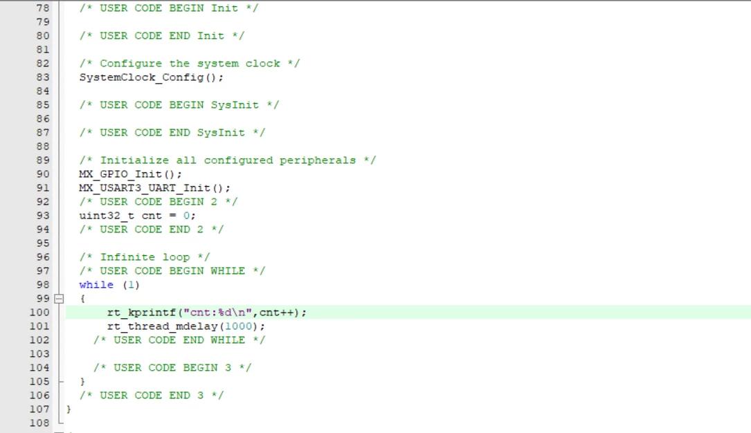

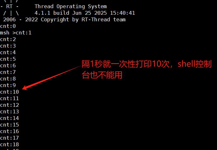

有一个关于rtthread的问题:有一个主控STM32F405VGxx的板子,使用rtthread studio创建一个标准版4.1.0的工程,运行没问题;;用stm32cubemx 新建了一个NANO 4.1.1版本的MDK工程,mian里代码写的是一秒打印一次字符串,但是出现的效果了,一秒钟一次性打印了10次字符串

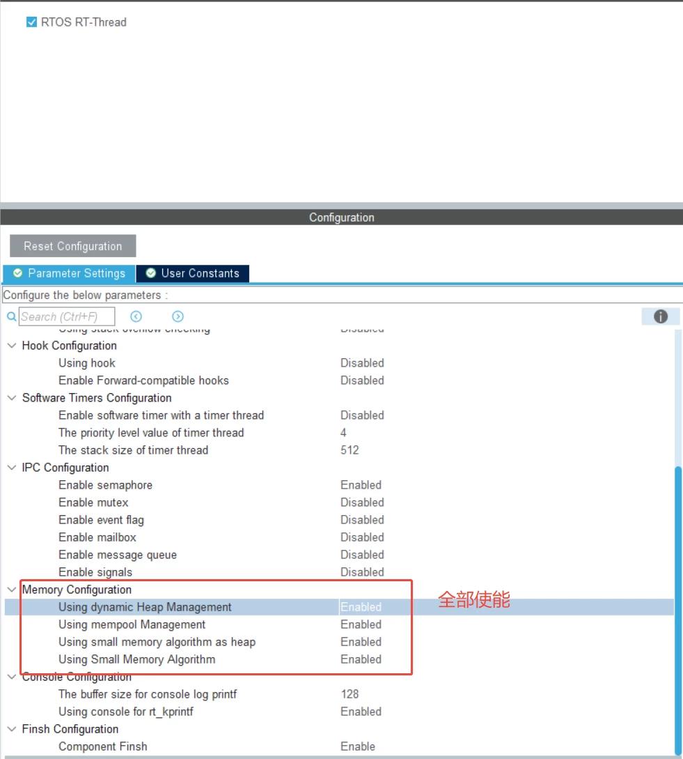

看起来似乎是有关时钟配置的问题,因为一秒钟刚好打印十次字符串,然后我尝试把动态内存打开
然后发现打印延迟正常了,就是一秒钟打印一次,这也能影响到?是bug还是没适配好,但是shell还是不能用
